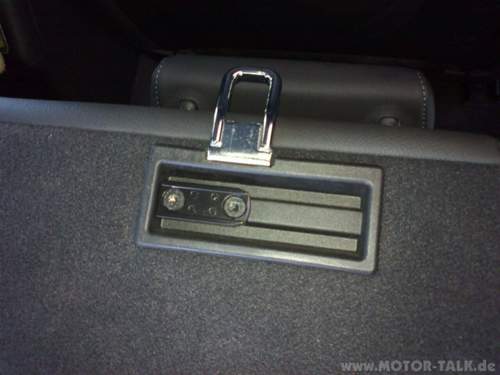

ich würde gerne bei meinen 2011 A4 Avant die Top Tether nachrüsten.
Hat einer Bilder wo das ding schon verbaut ist?
Ich habe ein wenig im netz geschaut, finde allerdings nur einer der es gemacht hat, er hat es aber nicht ausführlich beschreiben.
"Ich hab mir den Haken 8K9887270 für den rechten hinteren Sitzplaz halt bestellt und selbst montiert. Der Haken wird in die Befestigung des Trennnetzes auf der Rückenlehne geschraubt. Es gibt noch eine Abdeckung, die muss ich mir noch besorgen."

ich habe es jetzt auch endlich hinbekommen die Top Tether Öse nachzurüsten. Habe mir aber nur die Öse gekauft, ohne Abdeckung und die alte Abdeckung entsprechend angepasst. Siehe Bilder.
Ist ganz in Ordnung so.

Was ich noch nicht erwähnt habe ist, dass ich die Plastik-Abdeckung und das Führungsschienen-Bauteil auch noch etwas bearbeitet habe. Das Blech der Öse ist ja so ca. 5mm stark. Würde man das einfach so zusammenbauen, dann steht die Plastik-Abdekckung 5mm zu hoch und bildet keinen sauberen Abschluß. Darum habe ich die Abdeckung von unten mit dem Dremel ca. 3,5mm abgearbeitet und die 2 Hülsen der Führungsschiene mit der Feile um das selbe Maß gekürzt.

habe hier mal ein Bild vom Top Tether mit der originalen Abdeckung reingestellt.
war ein bissl Sucherei bis wir das bei Audi gefunden haben.
Findet man in der "Australienausführung" im ETKA. Wollte auch erst auch mit dem Dremel an
die Standardausführung, aber da mein A4 relativ neu ist, hab ich dann doch die ca. 10 € investiert
für das Originalteil :-)

um auf der linken Seite den Top Tether - Haken nachzurüsten, muß entweder die Rückenlehne
( kurze Seite ) komplett getauscht werden, oder man wechselt das Rückenblech mit der Vertiefung aus
dieses kostet ca. 170 € + Haken und Abdeckung. Dann muß allerdings noch ein Sattler rann. Der macht das ganze nat. auch nicht umsonst ...... schätze nochmals so um die 200 €

8K9 885 501 G wäre die Rückwand für Australien und Kanada und wahrscheinlich die mit der Aussparung für den Halter. Fraglich ob man die hier bekommt?
links
8K9 887 301 4PK
Abdeckkappe
fuer Kindersitzverankerung
8K9 887 269
Halter fuer Kindersitz-
befestigung
N 908 163 01
Innensechsrund-Linsenschraube
M6X18 links
rechts
8K9 887 302 4PK
Abdeckkappe
8K9 887 270
befestigung
N 104 685 02
Innensechsrund-Senkschraube
M6X25 rechts
mitte
8K9 887 302 4PK
Abdeckkappe
soul (schwarz)
8K9 887 270
befestigung
