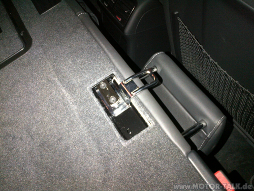

ich würde gerne bei meinen 2011 A4 Avant die Top Tether nachrüsten.
Hat einer Bilder wo das ding schon verbaut ist?
Ich habe ein wenig im netz geschaut, finde allerdings nur einer der es gemacht hat, er hat es aber nicht ausführlich beschreiben.
"Ich hab mir den Haken 8K9887270 für den rechten hinteren Sitzplaz halt bestellt und selbst montiert. Der Haken wird in die Befestigung des Trennnetzes auf der Rückenlehne geschraubt. Es gibt noch eine Abdeckung, die muss ich mir noch besorgen."

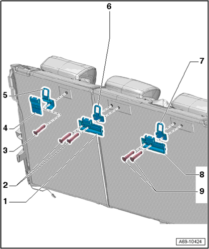

So....
für die, die es interssiert!!
Hatte kontakt mit jemand der es umgerüstet hat. Danke an FLO.....
Anbei 2 Bilder wo man sehen kann wie es geht.
Kostet für beide seiten etwa €35.

als ich bei Audi war, wußte auch keiner was von Top Tether :-(
nach einiger Suche haben wir dann gemeinsam im ETKA was gefunden
Hab mir die Haken für links und rechts besorgt, inkl. den Abdeckungen.
Die rechte Seite nachzurüsten ist ja kein Thema, da kommt der Haken ja nur zw.
die Halterung der Laderaumabtrennung.
Aber links ist es schon problematischer , da muß vermutlich ne andere Rückenlehne her
bzw. das Blech ausgetauscht werden ...Kosten ca. 170 € + Sattlerarbeiten.

Kannst du mal bissl genauer erläutern wie der Einbau funktioniert. Welche Öse ist die mit den 2 Löchern (also Teilenummer)? So wie ich das gesehen habe braucht man ja für die rechte Rücklehne die Öse mit den 2 Löchern.

Ich dürfte der Pionier auf dem Gebiet sein, von mir stammen die Fotos. :-)
Auf der Suche nach einem Kindersitz für unseren Kleinen sind wir eben auf den Römer Trifix gekommen und der hat zusätzlich zu ISOFIX noch die Top Tether-Halterung. Hier wird ein Gurt, der beim Kindersitz dabei ist, mittels Haken beim Top Tether fixiert. Dies soll zusätzlich nocheinmal die Kippbewegung des Sitzes minimieren. Skoda und VW habens serienmäßig übrigens.....

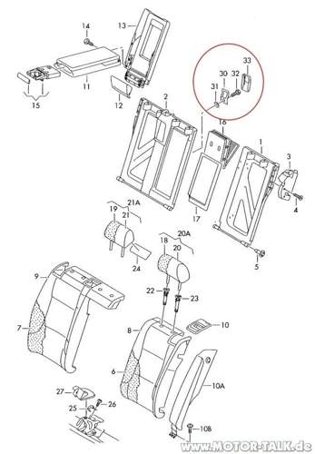

Nach ein bissl Recherche bin ich dann auf das oben gepostete Einbauschema gekommen. Leider waren da aber keine Teilenummern dabei. Zum Glück hatte bei meinem Freundlichen an dem Tag der Motiviertere der beiden Dienst und so haben wir herumgesucht und schließlich auf Verdacht den Top Tether Haken für den rechten hintern Sitz bestellt (Nr. 7: 8K9887270).
Einbau easy, nur leider schauts nicht besonders gut aus ohne die Abdeckung. Daher wieder hin und bestellen, nur diesmal haben wir daneben gegriffen und die Abdeckung für den linken Haken erwischt (Nr. 4: TN muss ich wieder rauskramen).
Also es ist ein bissl Trial&Error dabei, immerhin der Haken für rechts hinten passt und kann auch ohne Abdeckung montiert werden. Schrauben sind die von der Halterung fürs Trennnetz (dieses kann dann natürlich nicht mehr bei umgelegter Bank verwendet werden).
Ich will diesen Freitag nochmal zum Freundlcihen gehen und die Abdeckung für rechts hinten bestellen, dann werde ich auch gleich die rest. Teilenummern raussuchen und eine Anleitung schreiben.
Anbei noch ein Bild vom aktuellen Einbau ohne Abdeckung.

Also ich habe ihn nur auf der Rückbank montiert.
Die Gurtlänge ist kurz, das stimmt, aber die Spannung auf dem Top Tether-Gurt passt lt. Indikator.
Beim Octavia ist die serienmäßige Öse z.B. mittig auf der Rückseite der Rückenlehne, also ca. 20 cm mehr Gurtlänge (siehe Bild).
