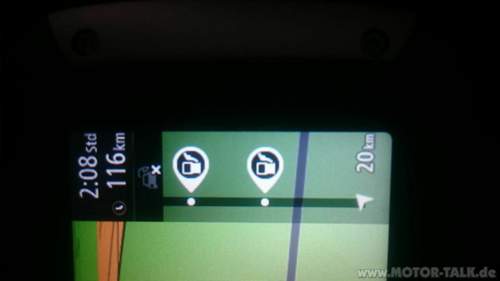

Was ich meine ist. Des im Bild. Das bedeutet. Auf meiner Route kommt in 20 km die nächste Tanke. Also kann ich mir überlegen reicht es mir oder nicht oder reicht mir sogar die über nächste Tanke.
Wenn ich die tanke antippe. Zeigt es mir wo auf meine Route die ist.

- Tankstellenanzeige am Rand ist gut (Balken mit wieviel Km bis zum Ziel: Stau, Baustellenanzeige, wieweit noch bis zur nächsten Tanke, welche auf der Strecke liegt).
Die Kilometeranzeige wird aber nur eingeblendet, wenn man die breite Seitenleiste eingestellt hat.
Ansonsten sieht man zwar, daß ne Tanke kommt aber wie weit die noch weg ist, sieht man nicht. Leider hab ich das Ende Mai noch nicht gewußt. Ich wär kurz vor Parma auf der Autobahn fast gestorben, weil ich nicht wußte, wie weit die Tanke noch weg ist, meine Restkilometeranzeige aber schon bei null war.
