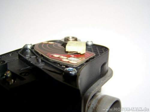

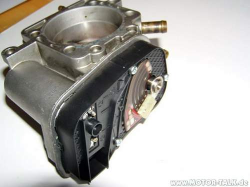

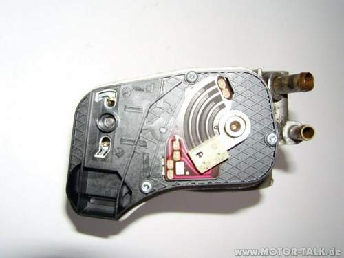

...durch den Defekten Drosselklappenpot. wird falsch verbrannt und der Krümmer zu heiß. Deswegen Verzug und Bolzen Ab.

Ich würde -um nicht blind zu suchen und sinnlos Teile zu wechseln- beim beim Y/Z22XE zunächst erst mal MSTG-SW in der neusten Version aufspielen lassen.
Da gab es m.W. schon zwei Upgrades, die die Masseschwächen des MSTG und die Toleranzgrenze der Lambdaregelung erweitern.
