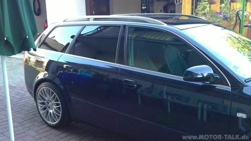

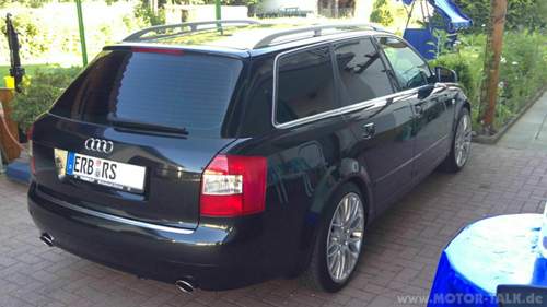

Danke für Eure Antworten, aber das Thema hat sich erledigt, es ist Vollbracht 😁
Die Kurbelscheiben waren eine Sache von je ca. 10 Minuten und die Folie war blasen- und knitterfrei drauf, hab vorher die Türverkleidung und die untere innenliegende Dichtleiste ausgebaut und dann wars null Problem: Scheibe etwas runterkurbeln, obere Hälfte ausrakeln, Scheibe hochkurbeln und den Rest machen, Folie hat sich Problemlos mit unter die Dichtung geschoben. Etwas aufwändiger war da schon die Heckscheibe, aber auch die ist blasenfrei und in einem Stück drin.
Das Geld fürs Einbauen lassen hab ich mir gespart 😎

Hier mal paar schnelle Handyfotos

Sehr schön dunkle Folie, exzellente Wirkung am Fahrzeug - Glückwunsch!
Joki
Ist die Midnight Superdark von Folia Tec, ist wirklich mächtig dunkel, von außen nach innen guggen is nicht drin, von innen nach außen gehts
