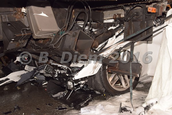

Was hat dieser Unfall mit "hoher" Geschwindigkeit zu tun? 😕
Das Problem bei diesem Unfall war schlichtweg, dass bevor die Knautschzone des A4 Aufprallenergie abbauen konnte, er bereits mit der A-Säule in der Ladebordwand hing....und die A-Säule ist nunmal nicht dafür ausgelegt große Energiemengen mit ihren beiden Holmen aufzunehmen.
Dieses Schadensbild bekommst du mit relativ geringer Differenzgeschwindigkeit hin - da reichen schon deutlich weniger als 130km/h aus! Das ist nun nichts wirklich dramatisches - jeder der in einer Feuerwehr ist, die Autobahnabschnitte betreut - dürfte dieses Unfallszenario bzw. dessen Ausgang kennen!

Bezüglich Schäden am Audi... sieht mir so aus, als wäre der noch einen guten halben bis ganzen Meter weiter unter dem LKW gesteckt und als hätte man den da zunächst einmal rausgezogen. Erinntert mich daran:

@MagirusDeutzUlm schrieb am 3. August 2016 um 07:24:52 Uhr:
Völlig korrekt.
Hier mal exemplarisch die Folgen eines Aufpralls mit 56 km/h: klick
Quelle: ADAC

...oder damals 2012 der BMW-Testwagen (BMW Active Hybrid 3) der auf der A92 unter dem Heck von einem LKW gelandet ist.
Der eine seitlich, sprich neben den Unterfahrschutz reingekracht, der ADAC-Test ohne Unterfahrschutz.
Also eher nicht mit dem diskutierten Fall vergleichbar.
Hier hat's nämlich die komplette Traverse, an der der Unterfahrschutz angebracht ist, aus der Verankerung gerissen.

@Rainer_EHST schrieb am 3. August 2016 um 23:40:11 Uhr:
... der ADAC-Test ohne Unterfahrschutz.
Schmarrn.
Der ADAC-Test war mit einem "Standard-Unterfahrschutz nach EU-Richtlinie".
Klick.
