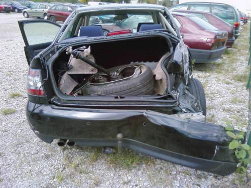

Warum ist der am Heck so kaputt??? Stoßstange mag wegfliegen, aber so eine Heckklappe kriegt der doch nur, wenn da noch mehr war...

Unwahrscheinlich, die hintere Achse ist auch etwas verschoben, ich vermute hier einen zweiten Unfall / Kontakt.
Wenn ich mir die Verformung des hinteren Kotflügels, das Fehlen der Stoßstange und die verformte Heckklappe anschaue, dann wurde der Wagen wohl "angeschoben".

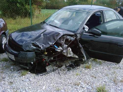

Als Gegenvergleich hier mein Front/Seitenaufprall als Anhang.

Bei dem Schaden vorne knickt Karosserie und Achse hinten wohl auch weg. Wäre ein weiterer Beteiligter müsste das ja erkannt worden sein. Da glaub ich auch eher an die Feuerwehr. Auch wenn mir das noch leicht unbefriedigend erscheint. Zu heftig krumm...

Die Stauchungen im Heckbereich werden durch den Aufprall kommen, da die Front des Audi ihrer Funktion als Knautschzone nicht wirkungsvoll nachkommen konnte und ein Großteil der Energie in den sehr Verwindungssteifen Frontscheibenrahmen geleitet wurde. Das hat die gesamte Fahrgastzelle verschoben.

Ah, warte für die Hinterachse bzw die Beschädigungen hätte ich eine Erklärung:
Durch das Mitschleifen hat sich die Achse verbogen, die lockere Heckschürze hat sich gelöst, evtl sogar noch richtung Wagen hochgeklappt / geschleudert und durch den Aufprall erklären sich die restlichen Beschädigungen...
