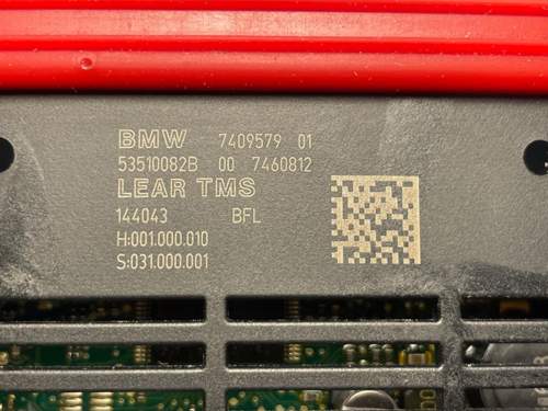

So, die defekte Platine liegt endlich vor mir. Sie konnte definitiv nicht über den Radkasten entnommen werden, auch wenn die drei (!) Schrauben gelöst sind. Sie ist bei meinem Fahrzeug nur nach Abnehmen der Frontschürze und Herausziehen des ganzen Scheinwerfers zugänglich.
Wer kann mir nun bitte sagen, welche der vielen Nummern auf der Platine (siehe Foto) die Teilenummer ist, oder noch besser, wo ich sie bekommen kann? Auf dem hier genannten ETK-Link finde ich für meine Bi-Xenon-Scheinwerfer mit Kurven- und adaptivem Fernlicht nur Teile für das erste F10-Modell bis 2013, nicht aber für meinen LCI (EZ 10/2014).
Für eure weitere Hilfe schon jetzt vielen lieben Dank!
Gruß aus Dreieich, Mike
siehe Bild.

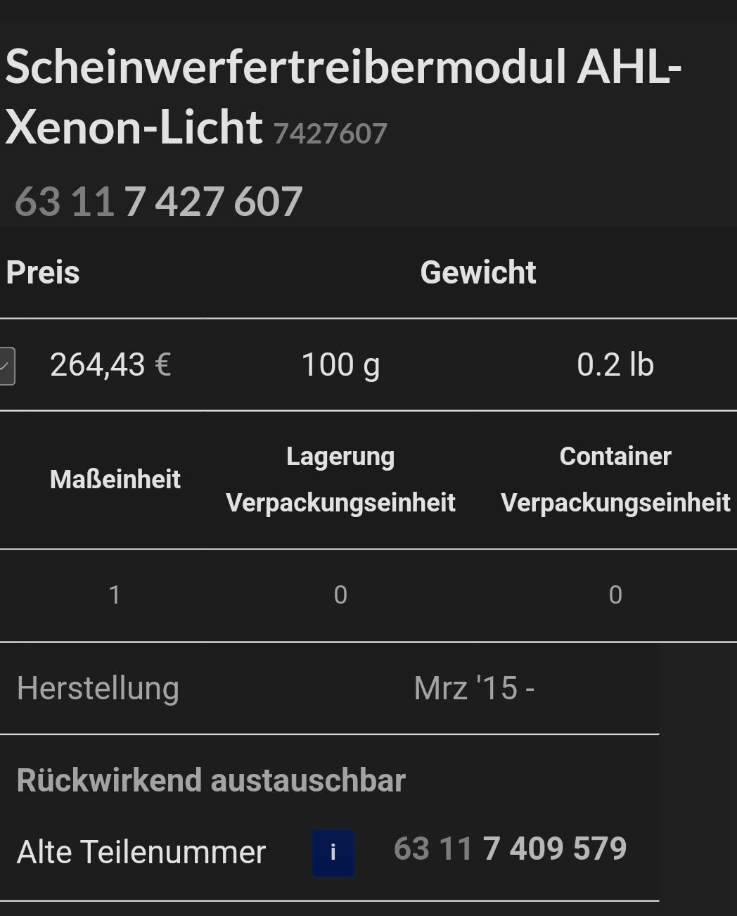

z.B. hier:
https://www.hubauer-shop.de/de/...ahl-xenon-licht-63117427607.html?...
Vom Kauf von "Nachbauten" würde ich abraten.
Danke für die rasche Hilfe. Habe dort sicherheitshalber die Kompatibilität mit meinen Fahrzeugdaten angefragt, denn 400 Euro sind schon eine Hausnummer.
Was bedeuten denn die vielen Nummern auf der Platine (siehe Foto oben), bzw. warum weicht die Teilenummer davon ab?
Weil das in der 1. Zeile die BMW-Teilenummer ist und der Rest darunter Nrn. und Codes des Herstellers. Die interessieren aber nicht. Wichtig ist die von BMW. Mit der Anfrage hast du sicher nichts verkehrt gemacht.
Falls du fragst, warum die aktuelle BMW-TN abweicht: Die wurde halt mal ersetzt. Sowas kommt im After-Sales oft vor.

@Mikof55 schrieb am 29. Jan. 2025 um 11:42:59 Uhr:
Woher stammt denn dein Bildausschnitt mit der Preisangabe 264,42 € ? Das wäre deutlich günstiger als die 400,- €
Das Bild diente rein dazu, dir die Teilenummer zu zeigen. Der Preis ist natürlich nicht mehr aktuell.
