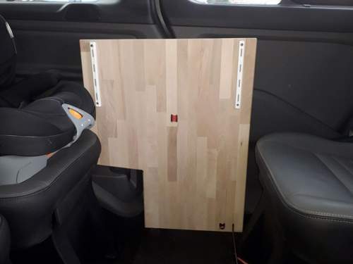

nachdem ich - wie viele andere - lange gesucht und am Ende selber gebaut habe, wollte ich euch hier meine Lösung zeigen. Falls jemand nach Ideen sucht.
Mir war es wichtig, dass der Tisch einfach und günstig herzustellen ist, sich leicht ein- und ausbauen und bei Nichtgebrauch platzsparend verstauen lässt.

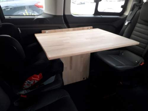

Ich habe ein Regal-System genutzt, dass es in jedem Baumarkt gibt.

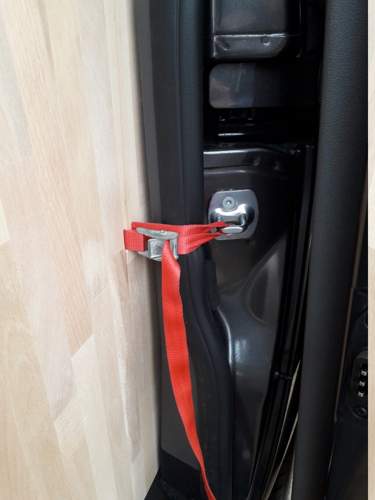

Die oberen Muttern dienen gleichzeitig als Kippsicherung.
In der Höhe lässt sich die Tischplatte noch eine Stufe heruntersetzen, wenn der Kindersitz nicht gebraucht wird. Dann entspricht es etwa der normalen Esstischhöhe.
Im aktuellen Zustand kann die Tischplatte nur bei stehendem Fahrzeug benutzt werden, da sie nur aufgelegt und nicht weiter gesichert ist.
Ein paar Arbeiten kommen wohl noch (Ecken abrunden, evtl. grau oder schwarz lackieren,...), aber ich wollte euch schon mal das Konzept vorstellen.
Wir haben den Tisch auch schon getestet und für gut befunden.
