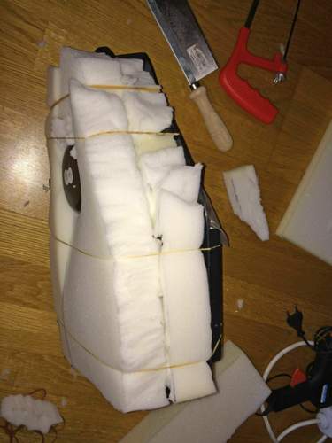

Habe mir gestern mal eine Stunde Zeit genommen und mein Gesellenstück als Polsterer 😉 erstellt.
Ich lasse mal Bilder sprechen. Schön sieht's nicht aus, aber es hilft hoffentlich - ausprobieren konnte ich es noch nicht.
Ich ärgere mich gerade, dass ich nicht noch eine zusätzliche dünnere Platte bekommen habe. Die 2 cm-Platte ist leider zu dick um auch die Abschleppöse zu polstern (die macht auch eine Menge Lärm) und evtl. auch zu dick um sie zusätzlich als Unterlage für den gesamten Tire-Fit-Kasten zu verwenden.

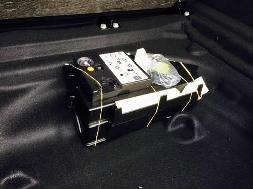

Sodele, heute habe ich das gedämmte Tirefit eingebaut. Ein bisschen Schaumstoff musste ich noch an der Unterseite wieder rausreißen, da sonst zu viel Spannung drauf gewesen wäre (was den Kasten aus der Gewindestange springen lässt).
Nun passt alles und es ist anscheinend auch ruhig!
Tirefit gedämmt und eingebaut
