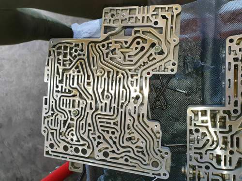

Hallo, die Kugeln sind mir beim Wechsel der Zwischenplatte raus gefallen. Sind sie so wieder richtig rein gesetzt?
Vielen Dank im voraus.
20190601-111343
20190601-111339
Sind richtig drin gewesen, hatte Zeichnung von zf besorgt.
Thx für die Rückmeldung
Ist es Dir möglich die Zeichnung weiterzugeben? (Hier reinstellen oder ähnlich?)
Und last but not least: was hat dich veranlasst die Mechatronik zu überholen? Symptome, einfach nur als Vorsorge, Fehlermeldung?
