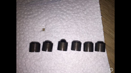

Hey Leute. Hab in der Sufu noch nichts gefunden was mich weiter bringt.
Mir ist aufgefallen dass wenn ich im Fahrbetrieb zB bei 50 vom Gas gehe also in den Schubetrieb, geht meine Drehzahl 200-300 Umin nach unten.
Allerdings nicht wie bei den meisten das sie dann schwankt, nein sie geht nur runter und bleibt dann da bis ich wieder Gas gebe und umso schneller ich bin um so weniger fällt die Drehzahl im schubbetrieb an.
Bei 100kmh nur noch ca 50 Umin.
Audi meinst das sei normal. Wegen dem Wandler.
Allerdings kann ich nicht sagen ob das Problem erst seit kurzem ist oder schon immer so. Ist mir erst vorgestern aufgefallen.
Kann mir jemand meine Angst vor einem defekten Getriebe nehmen. ?

Die Dämpferkolben sind nicht als Ersatzteile vorgesehen, ich habe jedoch bei ZF jemanden der die verkaufen kann, den Kontakt kann ich bei Bedarf per PN zukommen lassen. Die Aufgabe der Dämpferkolben ist es druckstöße und schwingungen der Hydrauliksäule abzudämpfen, beim 6HP32 meines V10 TDI damals hatte damals der austausch der total zerdrückten kolben eine imense verbesserung des Schaltkomforts zur Folge, besonders das zurückschalten wurde enorm verbessert, von 2 auf 1 war der unterschied am deutlichsten, ebenso wurde der einscahltruck beim schalten von N nach D sowie beim ausschalten des Standabkopplung beseitigt.

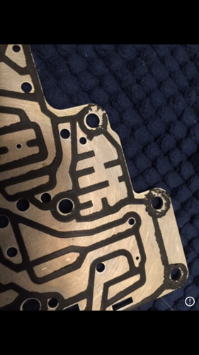

Die ZWISCHENPLATTE hat dem Labyrinth folgende silikondichtwülste, diese zerdrücken sich mit der Zeit und werden undicht, was ebenso nachlassen des schaltkomforts zur ursache hat.

Platte Dämpferkolben
Durchlässige Dichtplatte

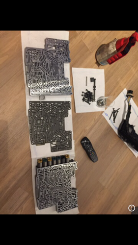

Schieberkasten zerlegt

Eine Frage, was sind das für Bleche, die in Deinem Bild 2 und 3 zu sehen sind? Werden dadurch bestimmte Reservoirs gebildet?
Moin, du meinst sicherlich die hälften des schaltschieberkastens, die linien sind vergleichbar mit den leiterbahnen auf platinen und bilden die verbindungen zwischen den verschiedenen ventilen, kolben und Kugeln sowie kupplungen.

Genau, die meine ich. Welche Verbindung stellen sie her, mechanisch, hydraulisch, elektrisch? Ich kanns echt noch nicht einordnen, daher muss ich so blöd nachfragen. 😉 😁
Moin,
Hydraulisch, in diesen Kanälen ist ATF mit 6-24 Bar systemdruck und steuert so die Abläufe
