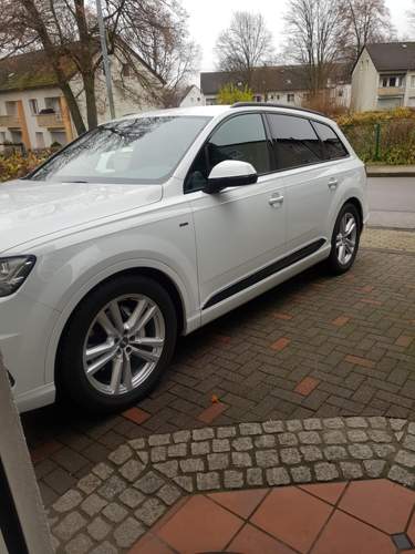

Ich fahre seit 6 Jahren einen mit 218 Ps. Bj 2016 Gekauft mit 135tkm und bis jetzt bin sehr zufrieden habe jetzt knapp 200tkm und musste nichts tauschen außer Verschleißteile und linker Radar, sehr angenehm zu fahren Raumwunder für Mensch und Gepeck Verbrauch ca. 8 bis 10 Liter und möchte mich nicht von ihm trennen!!
