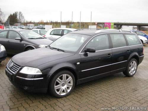

Hallo Liebe MT Gemeinede ich und meine Familie möchten uns wider ein Passat zu legen und da hoffe ich ihr habt da Tips und Infos für uns😉
Fileicht fährt ja sogar der eine oder andere so einen und kan mir da was zu sagen?
Es handelt sich um ein:
Passat Variant 2,5TDI V6 4Motion
EZ 01/2003
251.000km
Automatikgetribe TipTronic
Voll bis auf Schibedach und Sitzheizung hinten
Preis 6500e ca. Tüv Neu vom 05.01.2012
Danke im voraus😉

Würde ich ein Familienfahrzeug suchen, wäre mir Zuverlässigkeit und Sparsamkeit am wichtigsten, Fahrspaß sekundär. Dieses Kriterium wird bestens vom 1,9 TDI 130 PS AVF erfüllt, wenn das 6-Gang Getriebe in Ordnung ist oder- besser noch- schon überholt wurde. Spaß kann man auch mit diesem Fahrzeug haben.
Der von Dir anvisierte Wagen schneidet statistisch gesehen weniger zuverlässig ab, sowohl der Motor als auch die Tiptronic sind weniger für die Ewigkeit gebaut. Und wenn es an diesen Stellen zu Reparaturen kommt, dann wird´s schnell sauteuer. Bei der Laufleistung sollte das Getriebe schon nicht mehr die Erstfüllung haben und es wäre nicht schlecht, den Zustand z.B. der Nockenwellen zu kennen.
Dies ist mein Fazit nach Lesen hunderter Threads zum Thema, Details findest Du hier im Forum und bei Google zu Hauf.
EDIT sagt: bei dem Preis ist der Wagen selbstverständlich nachweislich regelmäßig gewartet worden, womöglich bei VW? Wartungstau also SICHER auszuschließen?
IMHO 2000€ zu teuer aufgrund der Laufleistung.

Der V6 TDI hat jedenfalls wenig Leistung für den vielen Hubraum, ist also wenig belastet. Daher können da schon hohe Kilometer-Laufleistungen drin sein! Nur einer Sache musst du dir bewusst sein: Wenn an dem V6 mal was dran ist, dann wirds richtig teuer. 😉

Fahrzeuge mit Xenon haben gesetzkich vorgeschrieben ALWR. Wenn du das Fahrzeug startest und SOFORT Licht anschaltest müsstest du den "Testlauf" sehen

Ok ich Danke dir für die Antwort, naja der Passat lief schon 10min bis ich es angemacht habe,das heist das passirt nur sichtbar wen ich es sofort nach dem Motorstarten anmache?

Korrekt 🙂
Er macht das einmal beim Start des Fahrzeugs, danach nicht mehr.

Egal wieviel, ein Blick in den Ölnachfüllstutzen (mit einer hellen Lampe) auf die Nockenwellen ist sehr empfehlenswert.
Sowie eine Probefahrt bei der Du gut auf die Schaltvorgänge der TT5 achtest.

Hat 150Ps Pobefahrt hab ich gemacht ca. 125km wahr alles OK soweit ich das natürlich einschätzen kann das Schalten konte man sogut wie garnicht merken muste auf die Drehzahl schaun ok mein alter ist rupiger im Schalten.Der Passat ist Lückenlos Scheckheft und wahr jedes Jahr inner VW Werkstat 90ts neuer Rimen und bei 230ts nochmal.
