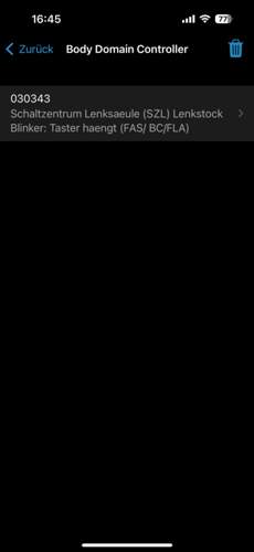

Guten Tag,
bei meinem F48 (BJ 2016) besteht das Problem, dass das Tippblinken nach links nur noch sporadisch funktioniert, sodass ich meist den Blinkerhebel ganz nach unten in den "Dauerblinkmodus" setzen muss. Beim Ausschalten des Blinkers (z.B. nach dem Umspuren) passiert es dann oft, dass ich versehentlich nach rechts blinke, also sehr ärgerlich.
Kann mir bitte jemand sagen, ob hier ein Defekt beim Lenkstockschalter vorliegt und ob bei einem evt. Austausch eine Codierung des Lenkstockschalters bzw. Anlernen des Lenkwinkelsensors notwendig ist?
Danke,
Hannes

Hi Hannes,
wenn es zuvor funktioniert hat und jetzt nicht mehr liegt wohl ein Defekt vor.
Der Austausch benötigt kein codieren oder einstellen.
Das ganze wird via LIN Bus angesteuert, ein Fehlereintrag dazu wäre interessant. Evtl beginnst du mit Batterie an/ab Klemmen
Hallo noVuz,
danke für deine Antwort. Ja, das Tippblinken hat bis vor ca. 1 Monat tadellos funktioniert, nach rechts geht es auch immer noch, Problem besteht nur beim Tippblinken nach links.

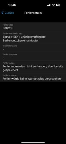

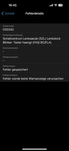

Habe mittels Bimmerlink den Fehlerspeicher ausgelesen, nachfolgend die entsprechenden Einträge.
Ein Austausch sollte somit mit einem Gebrauchtteil ohne jegliche Codierung des Lenkstockschalters und Lenkwinkelsensors möglich sein?
Danke,
Hannes
Ok, das ist ja schon sehr detailliert. An die Microschalter kommt man aber vermutlich nicht wirklich ran. Ich würde es mit mehrmals am tippblink Punkt vorbeischalten und klopfen probieren. Achtung wegen dem Airbag. Aber vermutlich bleibt nur Austausch.
Im TIS ist keine codier oder anlern Nacharbeit vermerkt
Danke für deine rasche Hilfe noVuz! Dann mach ich mich mal auf die Suche nach einem Ersatzteil. LG Hannes
