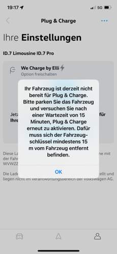

Problem: Trotz aktivem WeCharge Tarif inkl. Plug&Charge lässt sich P&C in der App nicht aktivieren.
Lösung: Der ID.7 kann automatisch verrigeln, wenn man sich mit dem Schlüssel entfernt. Wenn man diese Funktion unter Fahrzeug - Schliessen deaktiviert, das Auto verlässt und offen lässt, dann funktioniert die Aktivierung.
Happy Driving!
Fehlermeldung Plug and Charge
