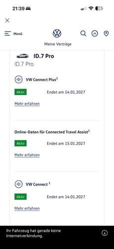

Ja wenn ich auf Info beim Travel Assistant gehe, dann steht da was von Schwarm Daten.....allerdings war ich der festen Überzeugung das es einen eigenen Menü Punkt für Schwarmdaten gab. Scheint dann aber wohl Einbildung gewesen zu sein.
Also ich bekomme das nicht zum laufen. Heute mit einem Bekannten gesprochen der nen ID.5 mit gleiche SW Version wie ich habe und bei gleicher Strecke hat er Schwarmdaten (da keine Mittellinie vorhanden) und ich nicht.
Jetzt habe ich die Kiste noch mal auf Werkseinstellungen zurück gesetzt und neu angemeldet. Hat natürlich auch wieder nichts gebracht.
Ich bin echt am Ende meines Lateins!
Ist es denn im Shop sichtbar und auch aktiviert? Das wäre die Grundvoraussetzung.

Bei mir kommt der Hinweis: der Shop muss aktualisiert werden. Dazu gäbe es eine Benachrichtigung. Wo findet man diese?

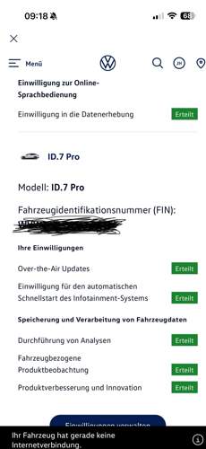

Hast du deine Dateschutz Bestimmungen allen zugestimmt?
Es sollte eigentlich alles passen! s. Bilder
So. Shop funktioniert wieder. Download musste angestoßen werden über ein kleines Feld rechts oben im Display. Das ist mit „Benachrichtigung“ gemeint. Die Datenschutz-Einstellungen waren korrekt. Mal schauen, ob das jetzt mit den Schwarmdaten funktioniert. Danke für die Tipps.
