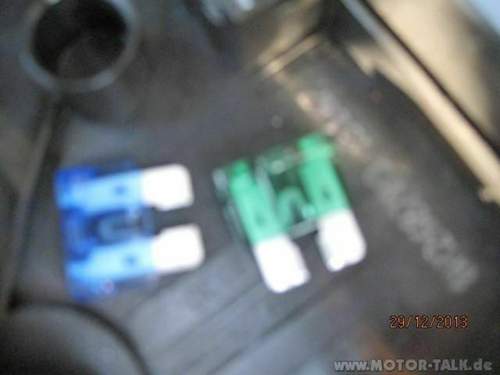

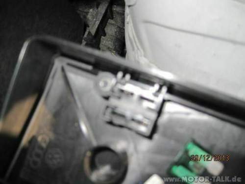

F16 Rückruf.
Hallo sattvbox
vielen Dank für deine Bilder!!!!
Jetzt kann jeder sofort selber Nachschauen.
Es beweist auch wie Mangelhaft man informiert wird.
Meine Werkstatt konnte mir nicht sagen was Sache
ist, da hatte ich schon mehr Ahnung.
suedwest
Das sieht aber nicht schön aus.
Da ist ja auch das Plastik angeschmort.... wird zu warm...fliest zuviel Strom.
Warum soll da eine neue Sicherung helfen?😕
Oha, die Bilder sind ja heftig. Das erklärt, warum die Sicherung präventiv getauscht werden soll... Sie wird wohl auf Grund von nicht geeignetem Material wohl zu heiß... ich frage mich nur, warum das dann nicht auch für andere Sicherungen gilt. VW wird doch nicht nur diese eine Sicherung von diesem Hersteller beziehen 😕 Mag sein, dass die anderen vielleicht nicht so viel Strom ziehen und daher nicht so heiß werden, aber dennoch merkwürdig...
Ich glaube, ich werde mich morgen mal auf den Weg machen. Brauche sowieso einen neuen Satz Austausch-Sicherungen... 🙄
Caipi
Der Fehler wird nicht an der Sicherung liegen, sondern an den Kontakten
wo die Sicherung drin steckt. Die drücken micht fest genug . Vermutlich werden die
Kontakte ausgetauscht (wenn schon angeschmort) oder nachjustiert und die Sicherung gewechselt
Nur die Sicherung allein wechseln würde ich nicht machen!

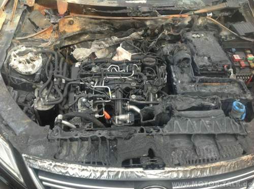

Original geschrieben von sattvbox
F16 Rückruf.
Achtung dieser Sicherungskasten muss ausgetauscht werden , und an VW muss eine Meldung zwecks Schmor/Brandschaden raus gehen damit das beobachtet wird .
