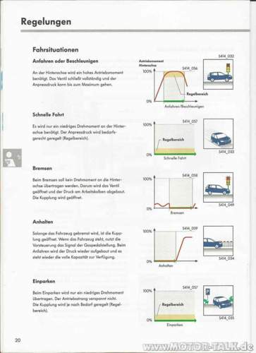

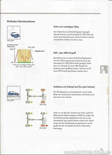

Die Kraftverteilung ist so nicht richtig, laut den Schulungsunterlagen von VW ist es so:
Vorne : Hinten  von
90 : 10
  variabel bis
0 :100
  und das geschieht bevor die Räder durchdrehen.
Das ist die Faktenlage
gruß Klaus

Richtig!
Das Entscheidende bei neuen 4motion in Tiguan ist, dass im Vergleich zur Vorgängerversion des 4motion (noch im Passat und Golf im Einsatz) die Vorderräder nicht erst durchdrehen müssen, bevor die Traktion auf die Hinterachse verteilt wird. Wie in den Unterlagen dargestellt, regelt die Elektronik bereits situationsgerecht die Kupplung so, dass der Unterschied zum Quattro nicht mehr so groß ist, wie bei den älteren Versionen.
Daher was die Traktion anbelangt, sind der A6 und der Tiguan für den genannten Einsatz ebenbürtig. Allerdings durch die größere Bodenfreiheit ist der Tiguan hierfür ein wenig besser geeignet. Wobei wie bereits weiter oben beschrieben, mit den regulären Sommer-/Winterreifen werden beide Fahrzeuge im richtigen Gelände nicht wirklich weit kommen.
