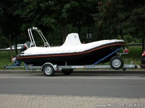

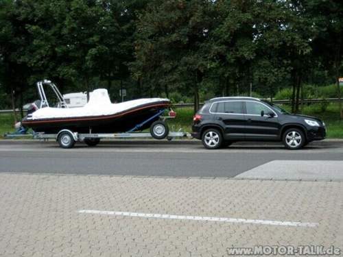

Auch wenn der Thread schon über ein Jahr nicht mehr aufgerufen wurde, so Glaube ich dass er vom Titel her genau richtig ist um unser Gespann auch mal vorzustellen. Das was da hinten neu dran hängt, ist auch der Grund weshalb ich längere Zeit mit anderen Dingen beschäftigt war.

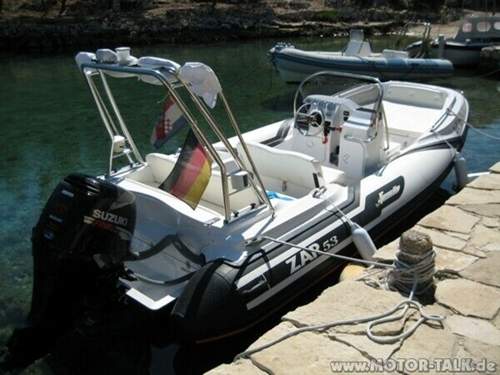

Es handelt sich um ein Festrumpfschlauchboot der Marke ZAR das keine ringsherum laufenden Schläuche, sondern nur auf jeder Seite 2/3 der Bootslänge (links/rechts) einen Schlauch hat. Trailer ist ein Harbeck B1600 - 7,00 Meter lang und incl. Boot 2,50 breit.
Gruß FerdiR
Komplettansicht
Boot-trailer-alleine
So-sieht-es-ohne-plane-aus
Da fehlt ja jetzt nur noch der Anhänger für hinters Boot, wo dann der Tiger drauf passt ;). Dann bist Du komplett autak unterwegs und kannst auch mal woanders landen als Du losgeschippert bist.
Ne, - Spass beiseite - ist echt ein schönes Gespann mit dem Du da unterwegs bist. Gratulation.
Gruß Pe Schotte

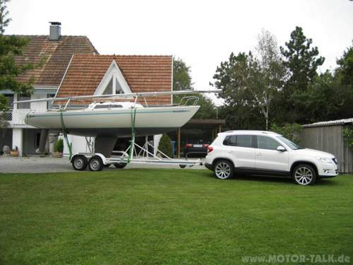

Themenstarteram 9. Oktober 2009 um 15:42
Hier sind meine Spielsachen abgelichtet - Boot und Hänger zusammen 2100kg - leider wieder im Winterlager.
Klaus
