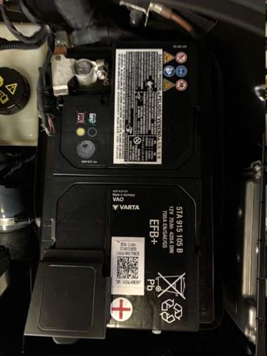

Themenstarteram 11. Februar 2023 um 16:50
Hi
hier mal ein Bild von meiner Batterie
Gestern, bin ich früh 35 km auf die Arbeit 35 km zurück, ca. 1 Std. später innerhalb von 3 Std. nochmals ca. 60 km gefahren. Heute früh mal per app geschaut, Wass die Bat hat: 11,7 Volt
Ich weiß nicht was ich machen soll!
Hat jemand schon diesbezüglich was positives in Form einer neuen Bat, Fehler der Entladung behoben usw. zu vermelden?
Ich würde mich sehr freuen
Mit freundlichen Grüßen
Ronald
Batterie-fl
Schaust du nur per App oder hast du mal mit einem Multimeter genau an der Batterie nachgemessen ?
Ich würde einer App nicht vertrauen.
Themenstarteram 11. Februar 2023 um 18:46
@NexsusXP schrieb am 11. Februar 2023 um 18:49:23 Uhr:
ok
werde morgen mal mit dem Multimeter testen!
wünsch noch einen schönen Abend

Themenstarteram 12. Februar 2023 um 16:37
H
Bin heute mal zu meiner Mutter gefahren, ca. 20 km, um 12:30 Uhr wieder abgestellt.
17:00 Uhr per APP kontrolliert 11,9 Volt, dann mit dem Multimeter und der Schwankt zwischen 11,9 und 12,0 Volt.
Ich werde Mitte der Woche nochmals testen und dann gehts ab in die Werkstatt.
Wünsch allen noch einen Sonntagabend.
Ronald
Hast du die Batteriespannung mal ohne Belastung gemessen? Also Motorhaube auf, Haubenverriegelung manuel verriegeln (Achtung vor dem Haube schließen die Verriegelung per Öffner wieder entriegeln) und Auto abschließen, dann circa 15 Minuten warten und messen.
