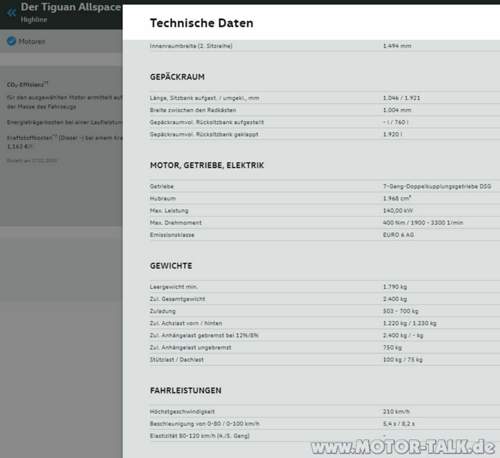

Der Allspace hat aber allgemein "nur" 2,4 Tonnen Anhängelast. Musst dir vermutlich ein anderes Auto suchen wenn 2,5 Tonnen wichtig sind.
Der 190 PS Diesel kann weiterhin 2,4 Tonnen ziehen.
Bigg0r, du musst die Offroad Version / Option nehmen dann gehen beim Tiguan 2,5t...War schon beim Tiguan I so...
Unbenannt
Hast du beim Allspace recht. Sorry. Beim normalen braucht man das nicht, daher hatte ich das nicht auf dem Schirm.
Dass sich diese Fehlinformation mit dem "Offroad" und der Anhängelast dermaßen hartnäckig hält.
Beim T2/Allspace haben Optik und AH Last nichts miteinander zu tun.
Und 2,4t AH Last gibt's schon gar nicht. Der 190PS Diesel darf 2.5t. Einfach mal konfigurieren, dann sieht man ja die aktuellen technischen Daten.
**** ok, ich war zu langsam ***

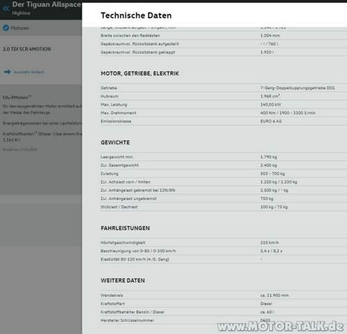

...beim Tiguan I gab es die Unterschiede Offroad vs. Normal. Liegt daran, dass gesetzlich ein Geländewagen relativ zu seinem Fahrzeuggewicht mehr ziehen darf als ein PKW. Mit dem steileren Rampenwinkel wurde der alte Tiguan zum Geländewagen. Bei meiner Konfiguration Anfang 2018 waren 2,5t mit beiden Schürzen möglich. Aktuell gibt es wieder einen Unterschied. 190PS-TDI normal 2,4t und als Offroad 2,5t...probiers aus @esemjott

Dann darf die Anhängelast das 1,5-Fache des Zugfahrzeugs betragen.
...Das erklärt nicht den Unterschied zwischen 2,4 und 2,5 t aber es könnte eine Erklärung dafür sein, warum der Škoda so wenig anhängen darf. Der RS ist vielleicht durch die Flächen Böschungswinkel kein Geländewagen mehr!?!
@esemjott Konfigurier doch mal selbst, wie du so schön vorschlägst. Verstehe den Unterschied auch nicht, ist aber so.
Tatsächlich. Man lernt eben nie aus. Aber wenigstens habe ich dann mit dem Offroad Paket alles richtig gemacht beim Bestellen.
