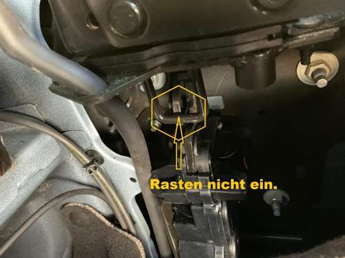

Hallo an alle,
unser Tigra hat seit kurzem auch das Problem mit dem Dach. Bis Montag morgen war die Welt noch in Ordnung. Am Nachmittag ging das Dach ganz normal auf, versengte sich anstandslos im Kofferraum. Ab da war dann Stille. Der Kofferraumdeckel stand weit offen und es ging nichts mehr. Zu zweit haben wir das Dach mit Muskelkraft wieder rausgeholt, aufgesetzt und verriegelt. Den Kofferraumdeckel mit großem Kraftaufwand runtergedrückt. Dann nach Anleitung nochmal den Knopf zum Öffnen des Kauferraumdeckels gedrückt. Den Motor hat man kurz Arbeiten gehört, dann war Stille.
Uns ist dann aufgefallen, dass der Kofferraumdeckel vorne rechts nicht eingerastet ist. Der Haken rastet nicht im Verschlusswinkel ein. Ist irgend wie zu tief. Woran kann das liegen? Fährt der Haken beim Verschließen elektrischhoch?
Ich habe schon einiges gelesen, bin dennoch nicht weiter gekommen.
Man kann irgendwie den Druck von der Hydraulikpumpe abbauen. Da ist anscheinend ein 5er Inbus notwendig. Gibt es da ein Bild um zu sehen welche das ist. Wie baut sich der Druck dann wieder auf? Zudrehen und fertig, da selbst entlüften?
Dazu muss ich die Teppichbefestigung und Teppich rausmachen. Bekommt man die Knöpfe heil raus? Und wenn nicht, wo bekomme ich Ersatz?
Für mich wäre es erst einmal wichtig den Kofferraum richtig zu zu bekommen, damit ich sorgenfrei und sicher fahren kann. Hat jemand eine Idee?
Im Anhang ein Bild.
Schon mal im Voraus vielen Dank für eure Hilfe.
Gruß Volker
Rasthaken-kofferraum-rechts
Ich hatte mal ein ähnliches Problem.
Nach Öffnen und Schließen des Daches ging der Kofferraumdeckel nicht mehr ganz zu / rastete nicht ein.
Dann tat sich bezüglich Kofferraum und Dach gar nichts mehr.
Grund hierfür war Wassereinbruch in den Sicherungskasten (Motorraum).
Trockengelegt und neuen Deckel mit Dichtung gekauft und alles seit dem wieder ohne Probleme.
Vielleicht liegt ja auch hier dein Problem.

Hallo Ganzjahresgrinch,
vielen Dank für deine Antwort.
Nach einem Starkregen war schon öfters die Fußmatte nass und Wasser kam auch über den Relaiskasten rein. Und mehrere Unwetter hatten wir die Tage zuvor. Es ist gut möglich dass das Problem daran liegen kann. Ich werde den Kasten mal aufschrauben.
Gruß zurück und einen schönen Sonntag
Nochmal vielen Dank für den Post, Ganzjahresgrinch,
das Video ist sehr gut und meine auch den Hinweis zur Fehlerbeseitigung an dem Dach bei mir gesehen zu haben.
