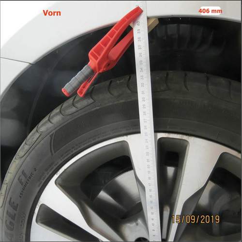

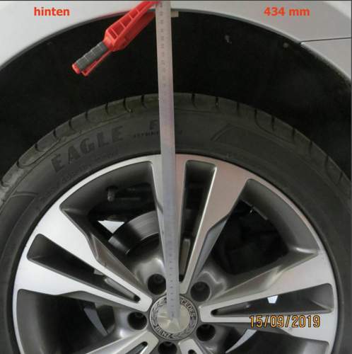

Mich würden mal die Abstände laut Foto von Nabenmitte bis Kotflügel (senkrecht gemessen) vorne und hinten von den jeweiligen Federsätzen Eibach und H&R in Kombination mit dem agility control interessieren.
Ich denke bei dieser Messung spielt die Radgröße ja keine Rolle und sollte aussagekräftig sein
Mir geht es mal darum zu sehen wieviel Unterschied das zum original ausmacht.
Besten Dank schonmal.!

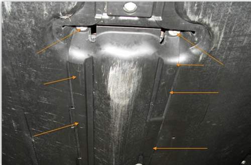

V250 d Agility Control Fahrwerk CA1, vorn mit Beschriftung BS1
Alles original
Alles original

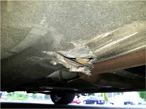

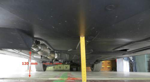

Unterboden durchhang!
Danke fürs messen.
Das ist aber original so, oder!?

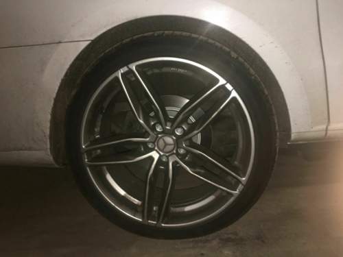

Vorn 37 und hinten 38,5 mit 30er eibach Federn und 20 Zoll Felgen. 😉

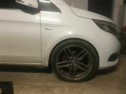

Bei den 30er H&R Federn sind es beim Vito Tourer lange Version an der VA 37,5 und an der HA 41,5.
Der Fahrkomfort hat sich zur Serie nicht negativ geändert... das Wankverhalten ist weniger geworden.

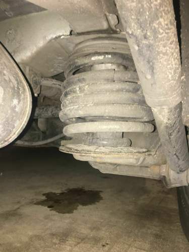

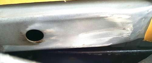

@erster83 schrieb am 6. März 2020 um 06:18:46 Uhr:
Hallo Betty23 wie ist der Fahrkomfort mit den 30mm federn?
Ganz ehrlich anfangs ok. Jetzt macht er ziemliche wankbewegungen. Habe auch schon mal die Dämpfer im Verdacht gehabt das die schrott sind. Aber eine Druckprobe im ausgebautem Zustand ergab das sie I.O. sind. Werde jetzt nochmal die Originalfedern ausprobieren. Wenn sich nichts am wankverhalten ändert kommen Bilstein B6 Dämpfer rein hinten. Die sollen eher für Sportfahrwerke sein. Aber soviel Federweg ist da auch nicht. Siehe Foto.
