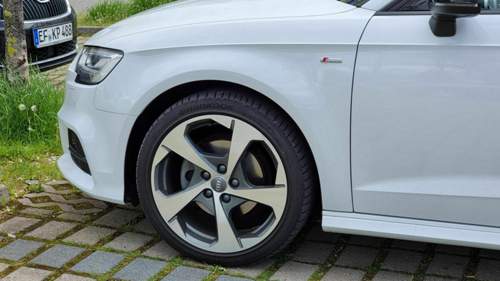

Hi, fahre in meinem A3 ein normales Sportfahrwerk mit 15mm Tieferlegung Serie.
Ich möchte 2-3cm tiefer kommen, der Optik wegen.
Fahrverhalten reicht mir so eigentlich.
Laufleistung: 39.000km
Motor: 2.0TDI 150PS Frontantrieb
Was sagt ihr? Ich lese hier im Motortalk nur von Problemen (Geräusche hier, schmieren da...).
A3 - Sportfahrwerk 15mm Serie

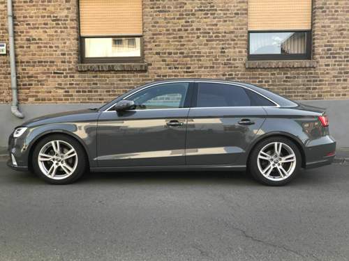

In unserer Limousine waren H&R Federn verbaut, ich war sehr zufrieden damit……
Ich konnte keinerlei Geräuschentwicklung oder andere negativen Eigenschaften feststellen……
Das Auto ließ sich sehr schön damit fahren und war auch noch komfortabel genug……
Gruß, Thomas
A3 Limousine mit H&R Federn
