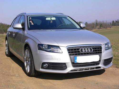

ich schau mal, ob ich kurz ein Bild machen kann
Hier die Bilder - vorne ist noch nix drauf - hinten die 20mm pro Rad - also 40mm pro Achse von Powertech (kosten um die 125,-EUR).
Optisch hätten mir auch 15mm gereicht, aber die 20er kann man fest anschrauben ohne neue Radmuttern etc. Außerdem ist das Risiko geringer, dass die Distanzscheiben brechen.

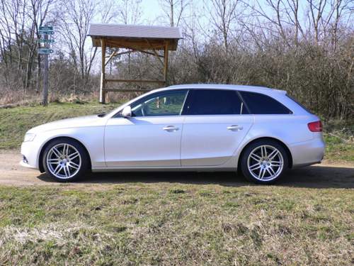

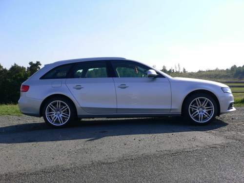

hatte auch keine Tieferlegung, sah aus wie auf Stelzen.
Habe dann 30 mm tiefer gelegt.
Bilder sind schon mit den 18 ", mit den 16" habe ich kein passendes
Bild vor der Tieferlegung.
gruß
sieht schon cool aus, aber mein Rücken macht das leider nicht mehr mit - vor allem die Kombi mit den schicken Felgen ist echt optisch richtig gut!🙂
