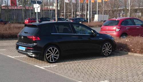

Ich überlege derzeit meinen G8 1.5 eTSI etwas abzusenken (ca. 2 bis max. 3cm, nach Möglichkeit nur 2cm). Da das Fahrzeug über DCC verfügt, bin ich mir aber noch unschlüssig. Ich würde nur ungern sehr große Veränderungen des Fahrkomforts in Kauf nehmen. Was den Abstand betrifft, habe ich bei 235/35/19 hinten von Kotflügelkante bis Reifen 5,5cm und vorn 4,5 cm Abstand. Zu beachten ist auch, dass der Motorblock im G8 schon relativ tief hängt. Ich hab keine Lust auf Beschädigungen und möchte nicht jeder Bodenwelle ausweichen. Aus der Tiefgarage muss ich auch rauskommen. Hinzu kommt eine Vielzahl von Herstellern. Bilstein, H&R, Abt, Eibach, KW usw. In meiner Jugend (habe selbst geschraubt) ging es nicht tief genug und auch der Radsturz konnte nicht negativ genug sein. Die Zeiten sind aber lange vorbei. Bis zu meinem letzten Fahrzeug einem G6 hatte ich keine Tieferlegung mehr gebraucht, da das Gesamtbild und auch das Fahrverhalten für mich bei serienmäßigem Sportfahrwerk oder DCC immer weitestgehend stimmig war. Beim G8 bin ich das erste Mal, nur was die Gesamtoptik betrifft, nicht mehr ganz so zufrieden. Aber das ist natürlich meine subjektive Meinung. Deshalb bin ich in diesem Zusammenhang einmal daran interessiert, welche Tieferlegungen Ihr in Eurem G8 bisher so verbaut habt oder auch plant bzw. für welche Fahrwerke Ihr Euch letztendlich entschieden oder nicht entschieden habt.
Wichtig wären u.a folgende Parameter:
G8 Modell
Hersteller der Federn/des Fahrwerks
Maß der Tieferlegung
Wechsel nur Federn oder beides
Fahrzeug mit oder ohne DCC
Angaben zur Änderung des Fahrkomforts (H&R soll ja z.B. straffer sein als Eibach)
gefahrene Rad-Reifen-Kombination
Einzelabnahme erforderlich gewesen ja/nein
Zufriedenheit mit dem Fahrverhalten
Tieferlegung wieder entfernt ja/nein
Bitte nur auf die Modelle des G8 eingehen. Der Thread kann natürlich auch gern zum allgemeinen Austausch über Tieferlegungen beim G8 genutzt werden.
Fotos wären natürlich auch nicht schlecht. Habe auch ein Foto von meinem G8 beigefügt.
Vielen Dank vorab für Eure Unterstützung.
G8
