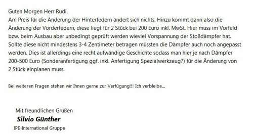

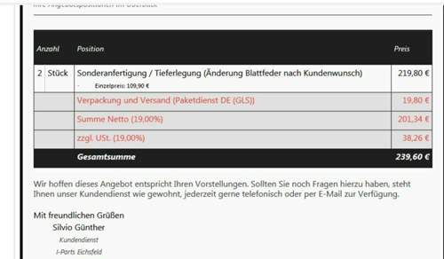

Ich hab Kontakt mit der Firma I-Parts Eichsfeld aufgenommen, die haben haben den weißen Transit gemacht wie er paar Post vorher ist. Eine genaue Aussage was es kostet hab ich noch nicht und wie es mit dem TÜV aussieht. Er meinte nur, hinten 3 bis 4 cm tieferlegen wäre kein Problem. Wollte am Montag mal dahin anrufen. Vielleicht wenn paar Mann zusammen kommen, kümmern sich sie sich ja eher drum.
Ich hab ein Angebot von denen .
Pressen Blattfeder : 239,60 € mit Rückversand und Steuer
Pressen vorne : 200€
Auschnitt aus dem Angebot siehe Bilder

Das ist ja noch vertretbar. Hast du auch mal gefragt, was der TÜV sagt? Oder musste alle zwei Jahre wieder alles umbauen?
