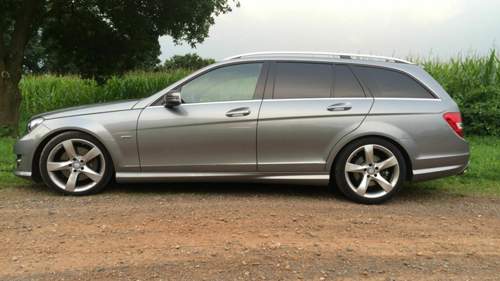

Meiner hat jetzt die 4er Gummis drin, sieht deutlich stimmiger aus. VA und HA jetzt 335 mm ab Radmitte.
4er Gummis
Axoelt, Danke für den Hinweis. Hätte ich das vorher gewusst...
Sieht sehr gut aus, Deine Abstimmung.

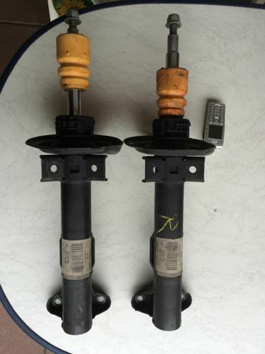

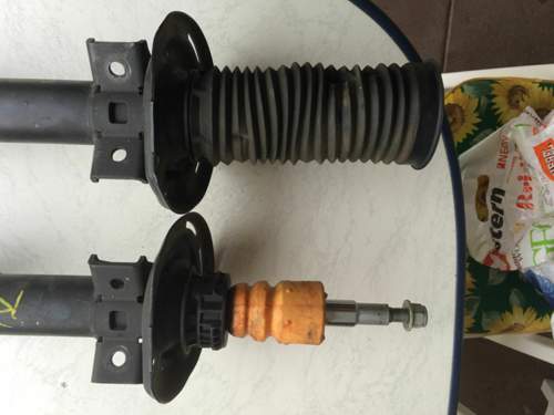

kann man die Anschlagpuffer im Dämpfer im eingebauten Zustand tauschen, oder sind diese nur mit einer Bohrung versehen
die Anschlagpuffer (Federwegbegrenzer) sind auf die Kolbenstange aufgesteckt, also unter der Schutztülle frei beweglich. Lassen sich von Hand leicht schieben. Wenn also bei extrem kurzen Federn die Seriendämpfer werkeln, kann es sein, dass das Fahrzeug auf den Gummis aufliegt.
Das kann ich mir bei Deinem aber nicht vorstellen, dann müsste der Wagen ja ständig "gehoppelt" haben. Wie bereits geschrieben, bis 30mm (ev. sogar 40mm) kann das nicht der Grund sein, sonst wäre ja von Seiten der Federhersteller ein Hinweis notwendig , dass die Begrenzer zu kürzen bzw. gegen kürzere zu ersetzen sind. Ausgebaut werden müssten die dann aber schon, da diese nur nach oben abzustreifen sind.

Francky,
damit du dir mal ein Bild machen kannst von dem was ich geschrieben habe, füge ich mal zwei Dämpferfotos an.
Auf dem ersten sieht man, dass die Puffer verschiebbar sind. Auf dem zweiten dann noch einmal mit Staubschutz.

Bei meinem C sind es an der VA 340mm und an der HA 345mm und es ist mir eigentlich zu tief.
Dann wirst du wohl zurück rüsten müssen.😉
Hast du mal ein Bild? Bei den Maßen kann ich mir gar nicht vorstellen, dass es zu tief ist.
Oder meinst du vom subjektiven Empfinden her?
