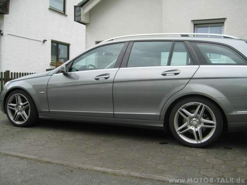

Zwar auch schon etwas älter der Thread hier, aber ich habe heute die H&R 20mm eingebaut bei mir, allerdings habe ich, da ich erst später angefangen habe, nur noch vorn geschafft :) Rest bzw. hinten kommt dann morgen oder Freitag. Es ist ein S204 C350 Vormopf mit 18" AMG Styling IV.
Also dafür, daß er vorher ca.15-18mm höher stand vorn aufgrund meines (befüllten) Gastanks hinten und fast ne Faust hinein passte, ist er jetzt ca. 12-15 tiefer vorn! Ich denke, wenn ich die hinteren 20er Federn einbaue in Verbindung mit den 4er Gummis (jetzt bzw. Serie sind 3er verbaut) und er sich evtl. nen Tacken weniger setzt, dann könnte es recht genau passen.
Muß dazu sagen, daß ich vorher das Serienfahrwerk hatte und er auch im Serienzustand, also ohne Gasanlage, recht hoch auf den Beinen stand.
Anbei mal ein Foto von vorhin nach dem Einbau und ner kleinen Runde fahren :) Je nachdem wie er steht, sieht er hinten gleich hoch aus und von der anderen Seite auch wieder anders herum, da meine Steine nicht überall ganz eben sind. Auf glattem Asphalt messe ich gleiche Differenzen bzw. wie schon geschrieben, vorn jetzt gleichmässig tiefer als extrem höher.
Bilder von vorher habe ich jetzt nicht mehr gemacht. Wie das halt so ist im Eifer des Gefechts ;) War aber locker das doppelte vorn. Denke mal, so um 25mmca. +/- ist er gekommen.

Vorn hängt er genau richtig. Wenn du hinten noch die Federn eingebaut hast, kannst ja nochmal ein Bild hochladen.

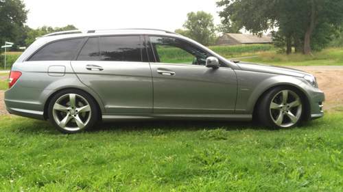

So, abschließend noch ein paar Bilder vom endgültigen Umbau gestern bzw. komplett eingebauten H&R Federn.
Er ist hinten so gekommen, wie ich es mir gedacht habe, super! Mit den 4 Noppen Gummis und den H&R Federn liegt er fast da, wo er vorher, bis auf ein paar mm, mit den orig. Federn und den orig. 3er Noppen Gummis lag. Er steht jetzt hinten ca. 4mm höher als vorn, also perfekt und optisch mit dem Auge nahezu gleich oder besser gesagt identisch...wohlbemerkt mit vollem Gastank und halbvollem Benzintank :)

Heute habe ich die 20mm von H&R verbaut.
Vorn is er von 36.5cm auf 35cm gekommen und hinten is er bei 35cm geblieben ( Serie waren bei mir die 4er Gummis hinten drin ).
Muss dazu erwähnen dass ich das AMG Sportfahrwerk drin hatte.
Also ich bin zufrieden mit der Optik, nicht zu tief der Karren, aner trotzdem sportliche Optik.
