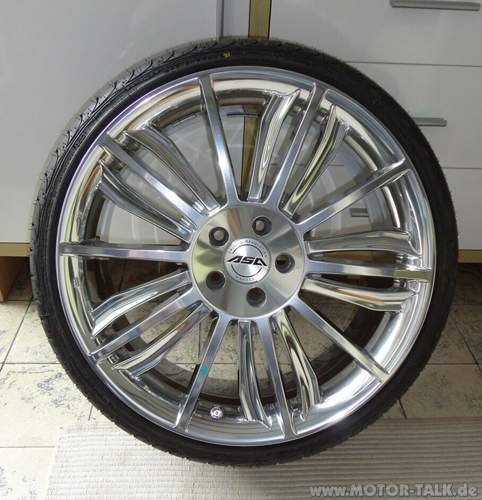

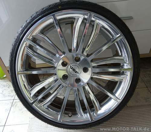

Das sind nun meine frisch hochglanzverdichteten 20" 🙂 Hab mal 2 Bilder gemacht.
Denke die werden ganz schön wirken auf meinen schwarzen QP 🙂
Jetzt heisst es leider nur noch etwas warten 🙁
Hochglanzverdichtet2
Hochglanzverdichtet1
