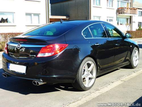

Hast du Bilder von deinem? =)
Jo das Profilfoto .)
Aber hier nochmal .)
Oh Sieht sehr gut aus.... Wo hast du die Felgen her? die gefallen mir...
Das dürften die Orignal Felgen in 19 Zoll sein.
Habe die auch und finde sie ziemlich schick und sieht dann so aus.
casabinse
Gibt es die zufällig auch in 20 zoll ? oder kennt jemand ähnliche?
