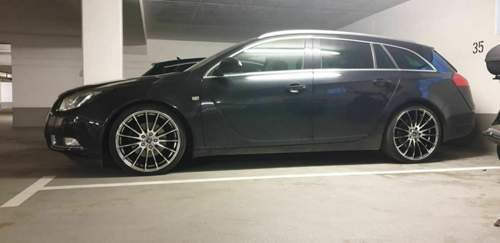

ich hatte anfangs auch die Eibach Federn drin. Es war vom fahren her ok... war auch schon ordentlich straff. Ich habe dann jedoch auf ein Gewindefahrwerk gewechselt, da er bei mir mit den Federn hinten tiefer war als vorne. Jetzt habe ich seit über 130.000km KW Variante 1 drin und bin sehr zufrieden. Ich finde es sich sehr komfortabel. Eine „dezente“ Tieferlegung ist es jetzt natürlich nicht mehr, aber ich mag es so :-)

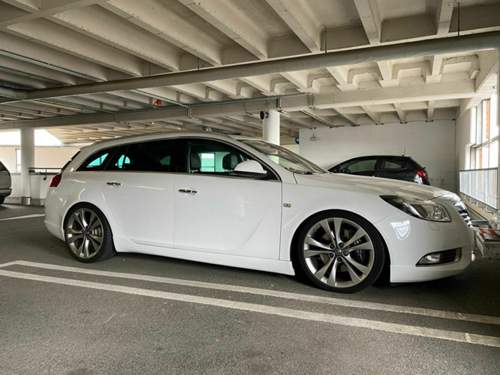

Und hier auch noch mal ein Bilstein B12 mit 30mm vom Chris, auf dem weißen.
4cc341ac-8c03-47a6-9d85-7bb9cbbfd937
Sieht Mega aus.
Hir siehst du mal einen insignia mit H&R Federn.
Aus einem anderen Beitrag
A531865e-43b3-4e5b-9135-8dfa1a0c43a5
446ed5b8-654b-4ff4-8c9b-5a3a95f54153
