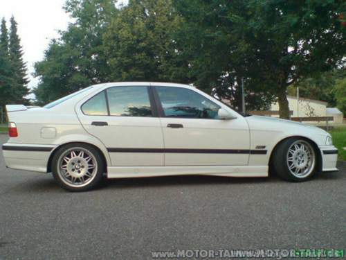

Hab jetzt bei meinem 320i von 1997 Tieferlegungsfedern von Ta Technix einbauen lassen. Sind 50/20 Federn. Dämpfer sind die vom M Fahrwerk, also von Sachs Advantage oder wie die sich nennen. Also unterm Strich sollte sich dann eine gesamte Tieferlegung lediglich nur an der Vorderachse von 30 mm ergeben, weil wegen M Fahrwerk 20/20, ihr wisst schon was ich meine 😁
Irgendwie sehe ich keine deutliche Tieferlegung. Klar, etwas tiefer ist er schon gegangen, aber ich habe mir mehr vorgestellt. Hab mir auch einige Fotos von anderen E36 mit einer 50/20 Tieferlegung im Netz angeguckt, da sah das schon besser aus (?!)
Fragwürdig ist mir, wieso es hinten tiefer geworden ist, obwohl es ja so bleiben sollte wie es ist. Weil M Fahrwerk ist ja schon 20 mm tiefer als Serie & mit den 50/20 Federn sollte es hinten nicht tiefer gehen. Meine Frage: Was geht da ab?
Ich weiß, dass die Federn sich nach paar hundert Kilometer etwas setzen, aber nicht wirklich viel. Hoffentlich setzen sich die vorderen Federn noch etwas.
Hinten kommt es mir vor wie ca 30mm und vorne auch wie 30. Sollte aber wie gesagt 50/20 sein :x
Hab schon gedacht dass der Mechaniker vielleicht die Federn vertauscht hat, aber das kann ja wohl nicht wirklich der Fall sein.
Hier mal zwei Fotos zum vergleich ...
- Bild 1 ist mit den Ta Technix 50/20 Federn, Bild 2 ist mit M Federn

Habt ihr auch neue Domlager verbaut?
Nein, das war möglicherweise der Fehler. Die müssen auch im Mai spätestens neu gemacht werden, wegen TÜV
Darauf wollte ich nicht raus. Es gibt bei den Domlagern 2 verschiedene Höhen, einmal 50mm und einmal 65mm. Hättet ihr die mit 65mm verbaut wär die Sache klar gewesen. Daher die Frage.
Ich würd mal ein paar Tage mit dem Wagen fahren und schauen wie weit er sich dann gesetzt hat.
Edit: Wurden denn die Anschlagpuffer an der VA gekürzt?
Hm okay. Aber wenn die 50 mm Domlager drin sind, dann wäre er doch vorne deutlich tiefer gewesen, oder?
aber was für Domlager ich momentan drine habe weiß ich ehrlich gesagt nicht

Original E36 Domlager haben 50mm, die mit 65mm sind eigentlich für den E46, werden aber auch oft für den E36 angeboten.

Dann hab ich wahrscheinlich die originalen Domlager drin.
Naja ok, mal sehen wie sich die Federn noch setzen. Hat hier jemand vielleicht ein Bild von seinem E36 mit einer 50/20 Tieferlegung? Wäre nett
M-Sportfahrwerk ist nur 15mm tiefer als Serie.Kann sich nach 15-20 Jahren aber auf 20mm gesetzt haben.
Die TA Kannix-Federn werden sich sicher nochmal DEUTLICH setzen.....fahr einfach,irgendwann wirst es dann schon sehen. 😉
Und ich sehe auf den Bildern durchaus ne gute Absenkung der VA zu vorher.
Man hätte vor dem Federntausch vielleicht mal mit nem Meterstab die Höhe Radnabe --> Kotflügelkante messen sollen....dann könnte man jetzt dasselbe tun und vergleichen. 😉

Die werden sich noch dolle setzen, keine Frage.
Mein alter 323er mit TaKannix Federn 60/40:
Bild-8325
Dein 323i gefällt mir. Die tiefe gefällt mir auch ziemlich gut, danke für das Bild 🙂
