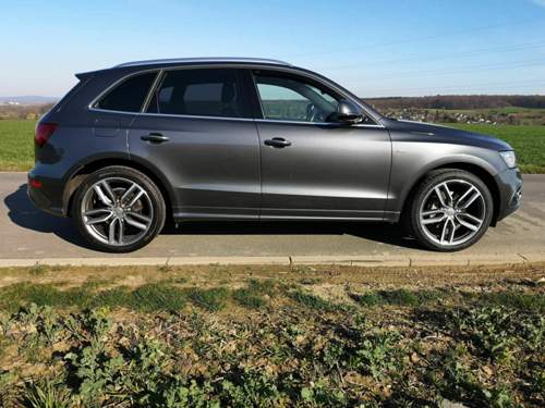

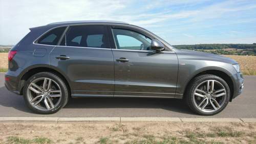

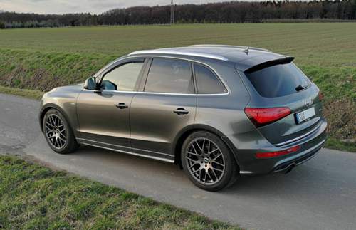

nach dem Ich meinen Q5 8R 3.0TFSI zu erst per 30/25 Federn etwas tiefergelegt habe und nun ein KW Street Comfort verbaut habe, wollte ich Euch mal mit ein paar Vorher- / Nacher-Fotos beglücken, Falls es jemand interessiert.
Das erste Foto ist die Originalhöhe, nicht tiefergelegtes s-line Fahrwerk. Das zweite Foto mit originalen s-line Dämpfern und den Eibach 30/25 Federn. Das letzte Foto (mit den Winterreifen) ist mit dem KW Street Comfort Fahrwerk. Jedoch noch etwas zu tief eingestellt. Auf dem Bild sind es Achsmitte -> Radhauskante 39,0 cm. Ich habe das Fahrwerk jedoch wieder um 2cm höher auf VA41,0 und HA41,5cm hochgeschraubt. Davon habe ich jedoch noch kein Bild. Gefällt mir persönlich aber am Besten.

Sieht doch sehr gut aus , @ VadderMan .
Sind die 39 cm im Tüv einstellbereich oder geht da sogar noch mehr ?
Verstellbereich und Tüv konform sind leider öfter zweierlei.
Hast du ein Mass aus dem Gutachten zur Hand ?
mfg
TÜV-Höhe wäre ringsherum 40,5cm. Als er auf 39cm war, war noch Restgewinde vorhanden. Laut Werkstatt (ich habe es selbst nicht gesehen) zwar nicht mehr viel, aber er hätte noch 1-2cm tiefer gekonnt.
Ok danke, ein anderer User hat seine Kuh auf ca. 37 cm , also weit weg von legal.
Schade eigentlich , bei gepfeffert gibt es auch kein Gutachten für Q5 .
Ich finde die TÜV-Höhe optimal. Optisch sieht es sehr viel sportlicher aus, ohne dabei zu übertrieben oder prollig zu wirken. Aber das ist natürlich immer Geschmackssache. Wie sagt man im Rheinland: "Jede Jeck is anders...!" Ich habe meinen minimal höher geschraubt, da sich das alles ja noch setzt und vor allem auch aus Bequemlichkeit. Auf 39cm Abstand empfand ich (1,90m) den Kofferraum beim Beladen als sehr niedrig und auch das Ein- und Aussteigen war schon gefühlt wie bei einem A6 s-line. Die zwei Zentimeter, die ich es jetzt höher gestellt habe, (habe machen lassen ;-) ) machen da schon einen Unterschied aus. Daher für mich jetzt perfekt!
