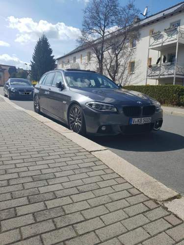

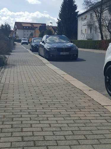

Ich habe seit ca. seit einem dreiviertel Jahr intensiv sämtliche Forenbeiträge gelesen. Klar war mir anfangs nur, dass es Eibach wird, da ich mit dieser Marke in all meinen Fahrzeugen bis dato super Erfahrungen gemacht habe. Aufgrund meiner Tiefgarageneinfahrt (wer auch immer die konstruiert hat) war relativ schnell das Prokit gesetzt. Hinzu kommt, dass ich eine dezent sportliche Optik wollte. Nun galt es für mich noch die Entscheidung zu treffen, welche der Eibach Prokit. Es gibt ja jene mit dem "Index" 05 (ausgelegt auf eine maximale Achslast von 1200/1250kg) und dem "Index" 04 (ausgelegt auf eine maximale Achslast von 1100kg bei s-Drive Modellen). Bei meinem Fahrzeug ist der Verbau beider Varianten möglich. Die Federn mit dem Index 05 hätten wohl aufgrund meiner Achslast für eine minimal geringere Tieferlegung an der VA gesorgt. Da ich die 30mm erreichen wollte habe ich mich letztendlich für die Federn mit dem Index 04 und der maximalen Achslast von 1100kg entschieden (Art.Nr.: E10-20-022-04-20). Gekauft in der Bucht für einen fairen Preis. Kaufabwicklung sowie Versand verliefen reibungslos und schnell.
Der Einbau verlief völlig unproblematisch. Die HA wurde per Software um ca. 15mm abgesenkt. Dadurch hat er eine leichte Keilform, was mir nicht in Gänze zusagt. Deshalb wird die HA wohl nochmal um 5-7mm abgesenkt. Das werde ich aber diese Woche im Zuge des Ölwechsels beim 🙂 im Ort machen lassen.
Bilder sprechen für sich...deshalb findet ihr anbei 3 Fotos und könnt euch selbst ein Meinung bilden. Für mich steht er stabil da. Tiefer hätte er auf keinen Fall sein dürfen, aber höher muss er auch nicht 😉. Wenn die HA nochmals angeglichen wurde ist es für mich persönlich das stimmige Gesamtbild, welches ich mir erhofft habe. Ergo bereue ich meine Entscheidung für die Federn hinsichtlich der Optik nicht.
Nun meine, wohlgemerkt subjektiven, Fahreindrücke. Allgemein federt er deutlich satter und vermittelt somit mehr Sportlichkeit als vorher. Die Dämpfung erfolgt nicht mehr so extrem weich wie vorher, dennoch bleibt der Komfort gänzlich erhalten. Das "nachwippen" bei Bodenwellen (vor allem im Comfort+ und EcoPro Modus) ist so gut wie weg. Bodenwellen werden einfach weggebügelt. Keine Schläge, kein Stoßen...einfach drüber und fertsch. Das Einlenkverhalten ist spürbar direkter geworden und trotz vorhanden Wankausgleichs vermittelt das Fahrwerk nun deutlich mehr Sicherheit in Kurven. Aufgrund der weichen Dämpfung hatte man vorher in zügig gefahrenen Kurven (Bsp. Autobahn Auf- / Ausfahrt) das Gefühl des Untersteuerns (m=>2t). Jetzt vermittelt der Wagen deutlich mehr Sicherheit, Reserven und Spurtreue. Für mich persönlich angenehmer und hat mir von der ersten Sekunde an mehr Vertrauen ins Fahrzeug gegeben. Einer der für mich wichtigsten Faktoren ist das Fahren bei hohen Geschwindigkeiten (wenngleich ich das nicht tagtäglich nutze). Wie im Forum in einigen Beiträgen zu lesen, vermittelt der F11 vor allem mit Adaptive Drive bzw. EDC bei hohen Geschwindigkeiten ein nervöses Fahrgefühl hinsichtlich Spurtreue, notwendiger Korrekturen am Lenkrad, Kurvenfahrt, ... Dies hat sich mit verbau der Federn in Gänze gegeben. Wie bereits weiter oben geschrieben, liegt der Wagen in jedem Geschwindigkeitsbereich satt auf der Straße. Auch bei 200+ sind keine Korrekturen notwendig und die Kurvenlage in schnell gefahren AB-Kurven ist sensationell.
Alles in Allem fährt der 5er trotz seiner hohen Masse von >2t so, wie ich es von einem BMW erwarte. Sportlich, komfortabel, stabil und vor allem mit der Vermittlung von Sicherheit. Ich bin rundum zufrieden mit meiner Entscheidung und bereue keinen der investierten €. Für mich persönlich ein um Längen gesteigertes Fahrgefühl inklusive Erhaltung des famosen Komforts des 5er.

Das sind 30mm an der VA? Sieht aber tiefer aus. Ich mit den H&R 35mm im F10, bin nicht so tief gekommen.
Zumindest wenn man dem Teilegutachten und der Produktbeschreibung Vertrauen schenkt sind das 30mm. Sieht für mich auch etwas tiefer aus. Aufgrund der Ausstattung können es auch 1-2mm mehr sein.

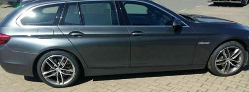

Respekt, sieht ja richtig gut aus deine Tieferlegung, nur denke dochmal du hast vom Komfort des BMW Serienfahrwerk was einbüssen müssen hinsichtlich in Härte und Federung.
Aber zu einem 530er passt es so optimal, meinen 520er möchte ich doch etwas komfortabler tiefer legen, so das er
VA. 30mm und hinten per Software angepasst wird.
H&R sind wohl zu hart lt.vielen aussagen hier, wird wohl dann Richtung Eibach gehen...
Schauen wir mal...
Bis jetzt sieht er so aus...hinten kommt noch demnächst die komplette schwarze Scheibentönung,und anschliessend dann die Tieferlegung...😉

Also die 04 hat eine traglast bis 1100kg. Die will ich mir auch holen, weil ich genau diese Last habe. Allerdings wäre mir das auf dem Bild zu tief. Das wäre doch die Optik für 40/45 tiefergelegten Auto. Schon komisch. Dabei hieß es, mit 30 kommt er kaum runter
Anbei 35mm H&R. Schon ein deutlicher Unterschied zu den 30mm von Eibach.
Da halte ich bei Eibach auch eher für 40-45 realistisch anstelle der 30...

Ich habe ähnlich gute Erfahrungen mit dem Einbau des ProKit am F11 bei Matthes gehabt. Was die Tieferlegung betrifft: messe doch mal Radmitte <-> Koflügelkante senkrecht nach oben.
Mit den 05er bin ich mit meinem N57 bei etwa 36 cm angekommen. Wie viel ist das bei dir?
