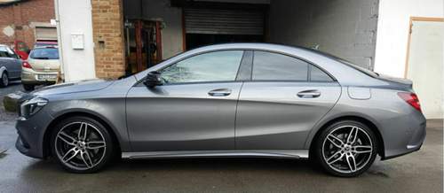

Hallo an alle, bin neu hier im Forum, und habe direkt eine Frage.
ich besitze einen Mountaingrauen Cla, urban mit 18 zoll Fegen und dem Komfortfahrwerk.
Mit dem Fahrwerk als solches bin ich eigentlich sehr zufrieden, nur die optik....
Daher hab ich mich entschlossen der muß tiefer...
Jedoch bin ich etwas unsicher, also es sollen die Federn von H+r 25- 30 mm werden, nur wie sieht es hinterher tatsächlich aus ????
Wird es zu prollig, müssen Spurplatten an die Achsen ?
Also wer das schon gemacht hat, her mit den infos gern auch Fotos wenn vorhanden. Und natürlich auch Meinungen dazu, auch kritische!!
Vielen dank im vorraus.

heute wurden meine H&R 35mm Federn eingebaut und er kam tiefer, als ich dachte. Optisch super, vorallem wenn demnächst meine 19 Zoll Sommerfelgen drauf kommen.
Zwei Punkte bereiten mir jedoch Kopfschmerzen:
1. Die Abdeckung unterhalb des Motors (Plastik) hat nur noch sehr wenig Platz zur Straße, somit bin ich bereits beim herunterfahren des Bordsteins der Ausfahrt aufgesetzt. Es ist nichteinmal ein normal hoher Bordstein gewesen, sondern ein ertwas abgeflachter.
2.Beim Einlenken im Stand leichte Knarzgeräusche. Scheinen aber jedoch bekannt zu sein beim CLA und sollten technisch keine Bedenken auslösen, richtig?!?! Sollte also nur störende Geräusche sein, oder liege ich da falsch?
Anbei mal ordentliche vorher nacher Bilder und ein Bild des Plastikbodens vorne unterhalb des Autos.

Hey,
Danke für die Bilder. Sieht wirklich sexy aus so. Hab auch 18er und will ihn tiefer machen, aber genau vor diesen Geräuschen graust es mich und deswegen hab ichs auch noch nicht gemacht. Ich kann mir einfach nicht vorstellen, dass das auf Dauer gut ist :O
Muss doch riesen Verschleißsteigerung sein. Wobei ich denke, mit 19er wirds eventuell etwas besser?
Wäre klasse wenn du uns am Laufenden halten könntest!
Übrigens der Unterbodenschutz kann an sich relativ einfach gewechselt werden, wenn mal was kaputt geht (wird wohl mit tieferlegung unausweichlich :P). Ich komm da auch ohne Tieferlegung immer wieder am Bordstein an.
Nebennei sieht der beim CLA sehr billig verarbeitet aus 🙁
Der Ubo Schutz ist geformtes weiches Plastik das sofort kaputt geht und gehen soll. Das ist doch total egal Hauptsache der hält und Erfüllt seinen Zweck.
Also kurzer Erfahrungsbericht, ich fahre den CLA SB mit AMG Line Sportfahrwerk und ich würd den nie im Leben noch tiefer legen. Hab so schon ab und an Probleme, und da ist alles serienmäßig. Bringt mir ja nix wenn ich bei jeder Tiefgarage/Bordstein etc. Angst haben muss, dass was kaputt geht.
Ich hätte noch eine Frage, kann man die HR Federn (niedrige ausführung) auch mit 17zoll felgen kombinieren oder ist das ein Problem? Die meisten machens ja mit 18er oder 19er. Wollte wissen ob da technische Probleme entstehen können. Hab auf den Winterreifen nämlich 17er 🙂
