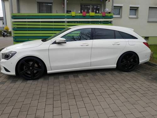

Soooo endlich Sommerfelgen drauf: Borbet BLX 8.5x19 ET 45 auf 225/35 Reifen in Kombination mit H&R Federn tiefe Version.
Passt soweit alles, hinten würden auf jeden Fall noch Spurplatten passen. 5mm auf jeden Fall, vielleicht sogar 10mm.
Unterbodenschutz vorne habe ich etwas "hochbiegen" lassen (keine Ahnung was er genau gemacht hat, jedoch ist der Unterbodenschutz nicht mehr so weit unten wie vorher), das passt jetzt alles. Nur das Knarzen vorne links ist noch da beim Einlenken. Da schaue ich die Tage mal, was sich machen lässt.
19-h-r
Bild-3

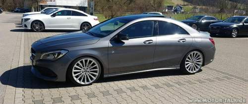

Solo bei mir sind auch endlich die sommerfelgen drauf.
Mb-design kv1
8,5x19 Et45
225/35
Bilstein Gewindefahrwerk
Ich finde es MEGA geil, danke an alle die mir hier im Forum, bei der felgenhilfe geholfen haben. Ich denke das hinten sogar noch 235er reifen passen würden. Die ET 45 finde ich schon grenzwertig!
+2

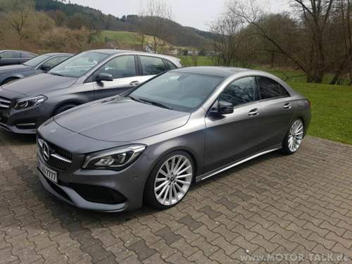

@muriman schrieb am 9. April 2018 um 15:27:18 Uhr:
Mb-design kv1
8,5x19 Et45
225/35
Sieht sehr gut aus! 😉 Genau mein Ding :-D finde die ET45 sind vorne perfekt, aber hinten siehts aus manchen Blickwinkeln nicht immer gut aus, da geht noch was... also bei meinem zumindest.
Danke, bin auch Top zufrieden. Ich glaube aber das du hinten mit et35 Probleme bekommen würdest. Aber et45 mit 235er reifen sollten definitiv möglich sein, ohne Probleme. Wenn die abgefahren sind werde ich hinten 235er drauf machen.
also soweit ich weiss beim amg ist et35 kein problem vorne und hinten also sollte es auch beim normalen so sein da die radkasten die gleichen sind. bei mir kommen ja im sommer 8 1/2 x 19 et35 drauf kann dann also sagen wie es passt. aber an sich sollte ja alles passen da mein alter lehrmeister alles gemessen hat im pneuhaus wo ich gearbeitet hab und meine et35 ist kein problem

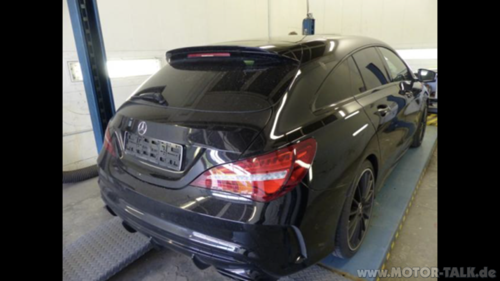

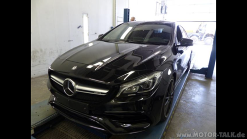

Ende nächste Woche bekomme ich mein gebrauchte CLA 45 AMG SB Facelift Bj 10/16 mit erst 10450km und meines Erachtens fast volle Ausstattung.
Nun hat er das Ride Control Sportfahrwerk und werde nach dem was ich gelesen habe ST Federn einbauen lassen.
Nun meine Frage , ist der Aufwand oder was zu Beachten beim Einbau/wechseln der Federn .
Hier noch Bilder wo er noch in der Aufbereitung ist .
