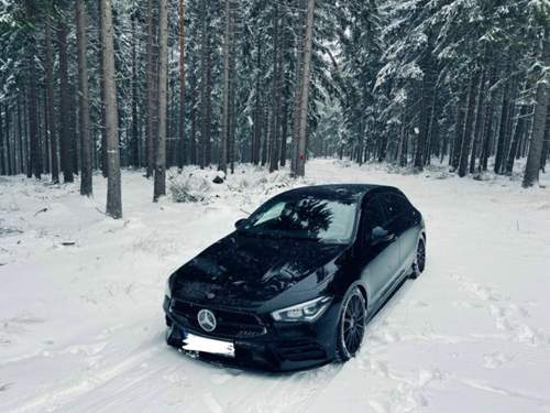

@schwedAllroad Das sieht mega aus !!!!Welche Spurplatten hast du verbaut und welche Tieferlegung von H&R
Danke,
H& R laartikel lautet 28629-2.
Distanzscheiben sind 20 mm /achse hinten und 15mm pro achse vorne. Glaube SCC, habe sie von meine C classe genommen.
Problem , ganz persönlich fuer mich , ist das 7,5 X19 ist nicht schön, schaue jetzt fuer AMG 35 felgen 19 zoll oder 8,5 x 19 GMP .

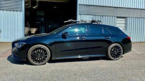

Foto
Ist kein 250e, dadurch ist er mit den H&R Federn nochmal tiefer
