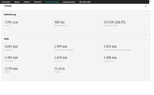

AMG ist tifer als normales Modelle mit Tieferlegung per SA.
Mercedes gibt vom Coupé den 250e mit einer Höhe von 1.450 mm, den 250 mit 1.444mm
und die AMG Modelle (35/45/45s) mit Höhen von 1.404 / 1.407 / 1.413mm an.
Soviel höher ist das 250e Coupé mit gerade mal 6mm gegenüber dem Standard-Fahrwerk also gar nicht.
Beim SB habe ich jetzt nicht nachgeschaut, aber das kann ja jeder hier selbst tun.
