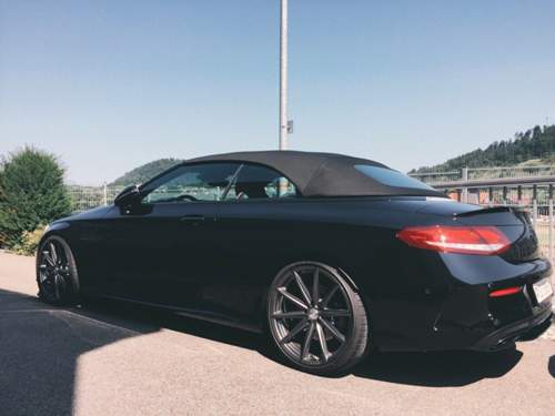

Endlich tief :P
Kann den Wagen am Freitag bei KW abholen.
Somit wären übrigens ab jetzt für alle C43 die Gewindefedern von KW inklusive Gutachten für die Schweiz & Deutschland verfügbar.

Danke Dir :P
Zu den technischen Daten:
Michelin Pilot Sport:
VA: 225/35 ZR20
HA: 265/30 ZR20
Vossen VFS10:
VA: 8.5x20 ET40
HA: 10x20 ET50
Distanzscheiben:
VA: 10mm/ Seite (wegen der Bremse)
HA: 5mm/ Seite (Optik gegenüber VA)
Bilder folgen :P

Guten Morgen
Sehr schön, sieht super aus! 😉
Könntest du mir echt noch kurz was zum Komfort sagen? Wie hat sich die Härte verändert?
Merkt man den Unterschied der Dämpferverstellungen (Comfort / Sport / Sport+) nach wie vor?
Gruss, Bataenja
