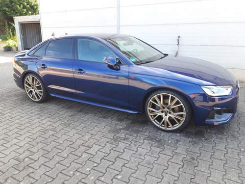

Guten Abend,
ich nutze diesen Thread einmal um mich kurz vorzustellen. Wir haben Ende 2019 einen neuen Audi A4 Quattro S-Line als Limousine mit DSG und mit Vollausstattung gekauft - also quasi fast alles, was geht oder sinnvoll erscheint.
Glücklicherweise war es noch das Modell ohne Facelift, da wir das optisch nicht mochten.
Was uns von Beginn an nicht gefiel: Der SUV Charakter.
Nun haben wir seit einer Woche die Eibach Federn - also die humane Variante mit -30 mm. Und wir sind total happy und begeistert. Der Audi sieht endlich normal aus und es ist dennoch komfortabel.
Oder anders gesagt: Meine Frau fährt einen Hyundai i20 - der war von Beginn an sportlicher als der Audi. Jetzt, mit den Eibach federn, federt es deutlich besser und man merkt beim Fahren, dass sich "etwas tut".
Optik: Wir wollten es dezent und kein PROL-LOOK und exakt das haben wir jetzt.
Und was uns wunderte - siehe x Postings zuvor (gleiche Problem) - die Bremssattel hinten sahen irgendwie - obwohl neu - schon angegriffen aus. Die haben wir dementsprechend mit Foliatec Silber lackieren lassen.
Somit alles prima und ich freue mich hier zu sein, wenngleich kein Freak...eher pingelig.
Ach so, TÜV Prüfung reichte nicht, wir mussten es eintragen lassen. Aber gut, die 10 Euro.
Und bisher absolut NULL Probleme und für den Fall das, denke ich, bin ich hier gut aufgehoben.
David
Bilder nur kurz auf die Schnelle...aber uns reicht das.

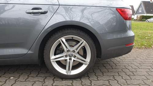

So meine freunde, auch ich möchte euch meine Erfahrungen Teilen.
Fahrzeug: Audi A4 Avant 3.0 TDI 2017 Vorfacelift + 30mm Eichbach Federn.
Für die Vorderachse wird natürlich ein Federspanner benötigt ( geht auch ohne ) wenn man sicher arbeiten möchte.
Alles wurde ohne Hebebühne und nur mit Böcken und Wagenheber auf der Auffahrt gemacht.
Vorne ist es nicht schwer, man muss natürlich das gewisse Verständnis haben wie das funktioniert.
Einbau vorne Ca. 3 STD ( geht auch schneller wenn man Schlagschrauber hat )
Hinten ist es nur eine 21er Schraube die man lösen muss, damit der Achsschenkel runter kommt ( da muss der Achschenkel natürlich mit dem Wagenheber entgegenwirken, da die Kraft der Feder diesen Schnkel Drückt ) wenn man die Schraube vom Stoßdämpfer löst ( dann sind es 2 Schrauben ) geht es noch einfacher.
Dauer Ca. 1 STD. Videos gibt es auf YT.
Das einzige was nicht wirklich passt oder hätte man neu machen müssen ist, dass Hinten die neuen Federn, den original Abdruck vom Gummiteller nicht übernimmt ( nur oben, unten passt ) und somit die Feder Höher liegt als wenn der alte Abdruck passen würde. Vorne hat es 1zu1 gepasst.
Daher optisch nicht wirklich tiefer, da die Feder sich in das Gummi erst setzen muss.
Fahrgefühl super!
Aktuell 18 Zoll Winter, 20 Zoll für Sommer
Nach Tieferlegung
Vorne
Hinten muss sich noch setzen
