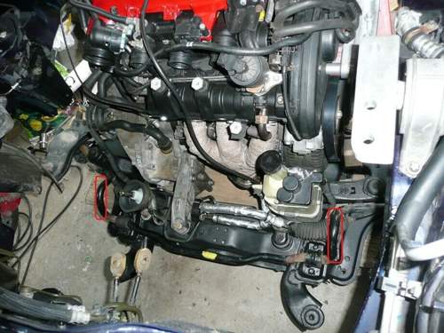

Hallo.
Ich dachte, bevor ich einen neuen Thread aufmache, schreibe ich mal in diesen etwas älteren.
Ich habe in den letzten Tagen das Internet durchstöbert nach Antworten auf mein Problem, doch ohne genauere Diagnosen gefunden zu haben!
Also, ich habe einen Astra G Caravan und habe mir vor 3 Tagen ein neues Fahrwerk (Stoßdämpfer + Federn) in einer Fachwerkstatt einbauen lassen. Das Weitec Ultra GT 55/40. Ich habe auch gleich neue gekürtzte Koppelstangen und neue Domlager mitverbauen lassen. (hab mich ja vorher informiert :-) )
Alles schön und gut, der Einbau ging relativ schnell von statten, mit Achsvermessung ca. 1 1/2 - 2 Stunden. Danach Probefahrt. Und da fing das Problem an: Es kommen schon bei leichten Fahrbahnunebenheiten Geräusche von der Vorderachse. "Als würde irgendetwas gegen die Karosse schlagen." Also Reifen wieder runter, alles überprüfen auf eventuelle Berührungen, Beschädigungen usw. alle Schrauben nachziehen ...! NICHTS!!! Auch wenn man im Stand das Auto schaukelt, hört man nichts!
Alles wieder zusammengebaut, Probefahrt gemacht, Problem ist immernoch da! Die Prozedue ging dann sagenhafte 4 MAL! Und das ohne Ergebnis!
Auch andere Bauteile wie Querlenker, ausgeschlagene Puffer, Achsmanschetten, Lager usw. wurden überprüft. Da ist alles in Ordnung.
Kennt irgendjemand dieses Problem und weiß einen Rat.
Vielen Dank schonmal im Voraus.
Gut das Du das Bild angefügt hast, da kann man den Fehler genau erkennen.
Diese Doppelnase, welche ich markiert habe, muß genau 90 Grad nach links zeigen. Das heißt auf der Fahrerseite zeigt sie nach vorn und auf der Beifahrerseite zeigt sie nach hinten.
Wenn das nicht so ist, dann gibts Geräusche beim Einfedern.
Die Werkstatt die es eingebaut hat, hat hier mal schön gepfuscht.
Doppelnase-falsch
Vielen Dank für die Info.
Werd gleich am Montag Morgen in die Werkstatt fahren und das beheben lassen.
Wenn dann die Geräusche weg sind, wärs klasse.
Ich werd berichten, was dabei rausgekommen ist.
lass auch gleich prüfen, ob die Länge der Koppelstangen korrekt ist. Oftmals werden zu kurze Koppelstangen verbaut. Die Länge ist auch abhängig von der Position des Befestigungsauges am neuen Stoßdämpfer. Der Stabilisator selbst (nicht die Koppelstange) schlägt im ungünstigsten Fall an die Karosserie, was auch zu solchen Geräuschen führt.
