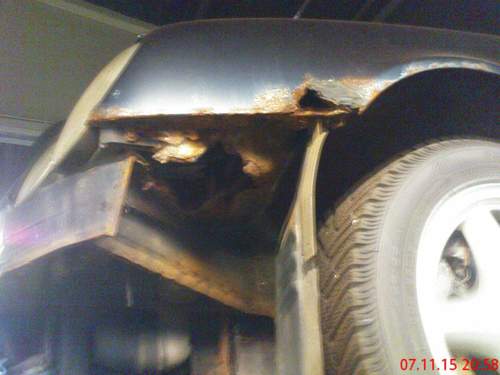

Hallo Leute
Ich glaube, meiner hat es hinter sich.
Mit H&R tiefer gelegt, 8 Jahre das nordbayrische Klima inklusive Winterbetrieb. Was anfänglich aussah wie rostige Kotflügel, entpuppte sich als etwas grösserer Schaden. Stück für Stück bröselte das Material herunter, der Stoßstangenhalter fiel gleich komplett mir raus....
Wird ein schönes Stück Arbeit, den nochmal für den TÜV fertig zu machen, denn links, das ist noch die harmlose Seite.....und alles von aussen durch die Radhausschalen noch halbwegs verdeckt, im dunkel des Motorraumes quasi nicht zu sehen...
Aber wie immer, aufgeben ist nicht, mit etwas Blech, nem Schutzgasschweiser und etwas Geschick wird das schon wieder...

Das ist ein 98iger. Ich glaube 2006 im Februar kam der zu mir, kurz bevor er 8 Jahre alt war. Wie ich erst später mal beim polieren merkte, war der schon mal lackiert worden, zumindest die linke Seite. Habe das auch nur gesehen, weil die Idioten die hintere Fensterzierleiste teilweise mit lackierten. Wenn du da nicht drauf achtest... smaragdschwarz auf schwarzer Zierleiste...
Naja, 8 Jahre und vor allem die Winter dazu bei uns sind eine harte Zeit. Vor allem das besch.... Salz.

Und was den "guten Blechner" angeht: Ich mache das ausschließlich selbst. Sieht vielleicht nicht so gut aus wie bei einem Karosserieschlosser, zumal ich bei dem hier nur nutzdienlich vorgehe, aber an meine Kisten langt mir ausser einem guten Lackierer keiner drann 😁 😁 😁

Oje das sieht ja schlimm aus.
Wieso haste das nicht schon früher gemacht? Wenn ich mir den Lochfrass am Kotflügel ansehe frage ich mich ob du wirklich so die ganze Zeit rumgefahren bist?
Gerade von dir hätte ich anderes erwartet, denn du gibst ja hier auch den ein oder anderen guten Tipp.
Dann mal viel Erfolg bei der "Großbaustelle"
Wow vorn links sieht fies aus ...
@frawe schrieb am 8. November 2015 um 20:04:24 Uhr:
Ist harmlos gegen vorne rechts... aber das habe ich fast fertig. Muß ich nur noch von innen mit Dichtkitt behandeln und dann Steinschlagschutz drüber.
Nur für links muß ich erst nen Kotflügel haben, weil der Halter rausgefallen ist und ich die positionierung nur mit Kotflügel machen kann. Der wird dann angeschweißt, nichtmehr geschraubt. Spielt auch keine Rolle 😁

Der sah im Herbst letzten Jahres schon fast so schlimm aus, aber da waren es nur die Kotflügel, da war von Löchern nicht viel zu sehen. (Wollte auch nicht unbedingt alles zerlegen um genau nach zu sehen)
Hätte mich ja drumm gekümmert, aber zeitgleich bekam ich ein anderes Auto, das ich seit April fahre... reines Sommerfahrzeug, ROSTFREI. Von daher genoß ich erstmal die Zeit mit "dem Neuen" und mache mich jetzt an meinen alten für den Winter. Technisch ist er soweit ganz gut... aber halt Blech.
Und nur der Vollständigkeit halber: Die Karosse von dem 230iger ist rundrum so angegriffen, das es sich nichtmehr lohnt, ihn "gescheit" zu machen. Die braune Pest hat den Aufbau fest im Griff, einzig der Unterboden ist noch OK. Entsprechend bekommt er eine "zeitwertgerechte" Reparatur, auch, weil ich die EBC noch etwas geniesen möchte 😁
