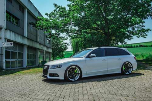

Wer fährt denn das KW Street und kann mir Fotos zeigen ?
Wäre sehr nett, bin am zögern weil ich nicht sicher bin ob mir die Tiefe ausreicht. Maximal 45 mm ist zulässig oder ? Wie viel Restgewinde wäre dann noch übrig ??
Es soll auf keinen Fall hart sein, aber dickes auftreten soll trotzdem sein, eigtl. ein Widerspruch aber angeblich soll das KW Street eben das können, hoffe auf Bestätigungen.
Zudem ist wichtig zu wissen welche Härteeinstellung ihr fahrt, habe gelesen 9 ist schon zu weich, was ist also gut ?
Es sind im Zusammenspiel mit dem Street Comfort 20" Felgen geplant.
Zwischen Rad und Kotflügel sollte kein Finger mehr passen. Bekommt man das hin ? Wenn ich dafür noch ein paar mm unter den Tüv Bereich drehen muss macht mich das nicht fertig.

@gallekalle Darf ich fragen auf welcher Härtestufe (Klicks) du fährst? Was für eine Reifenbreite fährst du, 20“? Irgendwelche Anpassungen an der Karosserie vornehmen müssen?
Wenn ich mich recht erinnere wurde das Fahrwerk auf Stufe 9 von 16 der Härteverstellung geliefert. Ich habe dann noch 2 Klicks härter gestellt.
Felgen sind vorne 9x20 ET42 mit 5mm Platten und hinten 9x20 ET34.
Reifen 245/30 20
Der TÜV wollte das ich vorne die Kante anlege und hinten gab es eine Spitze an der Karosse beim Übergang zur Stoßstange, die etwas entschärft werden musste.
Geschliffen hat es bis jetzt noch nie.

Ich hatte das KW Street Comfort fast 7Jahre drin und ein RMK Maß von 325mm gehabt und auch so eingetragen. Felgen sind 9x20 ET42 vorne und 9x20 ET34 hinten mit 245er Reifen.
Hab jetzt auch 245er drauf. Musste hinten aber das Filz vom Radkasten mit dem Radkasten verkleben (hat zu weit rausgeschaut) und die hintere Kante (übergang zwischen Stoßstange zum Kotflügel) musste ich ab flexen. Sonst hat es vollbeladen incl Dachbox geschliffen.

Das Street Comfort gibts für unter 1500, vorausgestzt du machst es selber oder findest eine megagünstige Werkstatt. Hab 1800 gezahlt fürs Komplettpaket (FW, einbau, achsenverm, tüv, nachstellen). Ich bin sehr happy damit, FW ist für mich persönlich die top Kombi aus Sportlichkeit und Komfort. Fahre 80% autobahn wo ich komfort möchte und für den Rest ist es locker sportlich genug.
Du schreibst, du willst Familien und alltagstauglichkeit, aber > -45mm? Empfehle ich nicht. Nicht wegen TÜV (der hat mir 335/340 eingetragen, also serie - 60mm), sondern weil es sich eh noch etwas setzt. Dann vollbeladen mit Kind und Kegel und bye bye alltagstauglichkeit. Hab bei 335mm schon die tiefgarage poliert und musste bisschen höher gehen 😁
