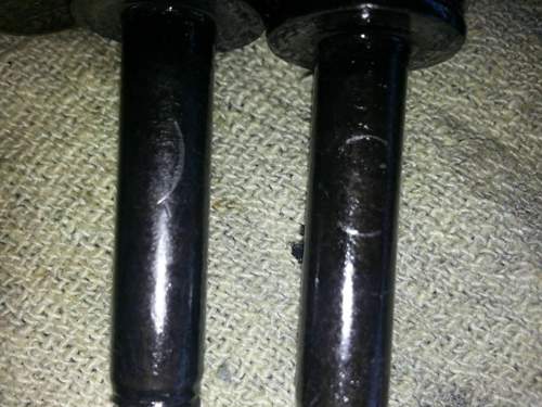

@fxstshd schrieb am 3. Juli 2020 um 13:36:31 Uhr:
@tw125 schrieb am 3. Juli 2020 um 13:17:53 Uhr:
ursache für das geräusch ist ja nicht das (evtl) axiale spiel der kipphebel, sondern das mitlaufen der kipphebelachsen, weil die halt zu den befestigungsschrauben des o.g. teiles spiel haben.
Genau so ist es!
Wenn du diese Schrauben ausbaust , dann siehst du die Schlagspuren.
Wie man hier am Bild sieht, sind diese Schlagspuren nicht an allen Schrauben (am Shaft)
gleich, weil die Platten nicht zentriert sind.
Mit den Rocker Lockers oder Rockouts werden die Kipphebelplatten auch optimal zentriert.
Schlagspuren-der-kipphebelellen

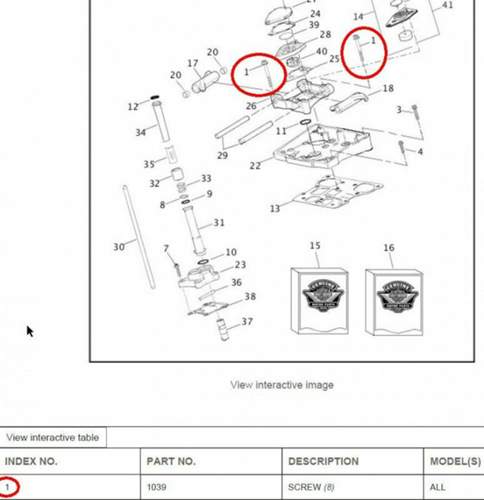

@Greven01 schrieb am 3. Juli 2020 um 21:57:54 Uhr:
Und wofür sind diese beiden O-Ringe im Set?
Nr. 11 am Bild
Kipphebelschrauben
