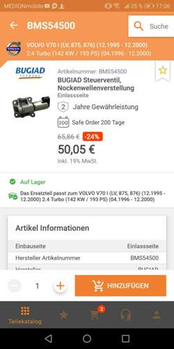

Das sollte das passende Teil zur Nockenwellenverstellung Einlass sein welches oben auf den Motorblock kommt oder?

Moin zsamme!
Nachdem beim Auslesen ein fehlerhaft arbeitendes "Einlassnockenwelle Rückstellventil" diagnostiziert wurde ist das Teil (natürlich inkl. Dichtung) bestellt und wird eingebaut.
Sollte ich den NW Positionsgeber gleich mit tauschen?
Kann ich das rückstellventil "plug n play" tauschen oder gibt es was zu beachten?
Bin mit dem Fehler ca. 400km gefahren. (ging leider nicht anders aufgrund corona... Lange geschichte) muss ich nach Folgeschäden ausschau halten? Ausgelesen wurde erst nach den 400km und ein weiterer Motor fehlercode wurde nicht abgelegt.
Symptome: verschlechterter Durchzug, unsaubere gas Annahme, teilweise komische Geräusche in bestimmten drehzahlbereichen (wie ein metallisches klingeln) ganz leise,
Und schlechtes anspringen selbst nach Benzin Leitung Entlüftung.
Falls jemand noch weitere Ideen für die Ursache der Symptome hat gerne her damit 🙂
Ist der 2.4T Motor EZ1999 mit variabel verstellbaren Nockenwellen und E-Drosselklappe.
Grüßle aus dem Schwarzwald
Kannst Plug and play tauschen. Wenn du selber kein Auslesegerät hast löscht der Fehler (wenn behoben) sich nach ca. 10 Starts automatisch. Eine gewisse km Anzahl musst du aber dennoch dafür fahren (ich meine so ca. 30 bis 50 km).
Folgeschäden gibt es keine soweit ich weiß.
Die Verstellung sorgt ja für einen anderen Winkel der Nockenwelle um mehr Leistung zu generieren. Das ist wie ein nice to have aber der Motor läuft ja trotzdem.
Ich hatte damals keine Symptome außer dass die MKL an ging und etwas weniger Leistung.
Alles klar das hört sich gut an.
Dichtung aufjedenfall erneuern vom Versteller. Ansonsten alles cool. @Peak_t hat auch manchmal Probleme mit dem Versteller meine ich.
