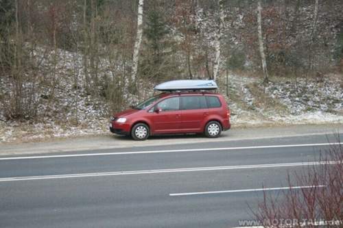

Also ich habe den Thule Fußsatz für 85 Euro (Rapid Crossroad T23775: Vorteil ist der flache Fuss (5,5cm), weshalb ich die 755 (7,5cm)nicht nehmen würde) + 1x Paar Thule Aluschienen á 135 cm für 59 Euro (T23862). Die Aluschienen sahen einfach besser aus und durch die Nut in der Schienenmitte kann man die Box bei Verwendung der entsprechenden Metallklötzer (mir fiel kein besserer Begriff ein) einfach aufschieben (benutze ich persönlich aber nicht, sondern die Standardbügel). Die Metallklötzer kosten natürlich extra. Vielleicht ist es das was dein Händler meint.
Als Box habe ich mir eine Thule Ocean 700 zugelegt. Hat 50kg Zuladung bei 16 kg Eigengewicht (zulässige Dachlast ist 100kg) und 480l Volumen. Wichtig war mir bei der Box, dass unser Kinderwagen von der Breite und im Winter die Ski in der Länge reinpassen. Und da passte nur die Ocean 700 (ca. 270 Euro). Die Träger und die Box saßen bisher immer richtig fest und ich habe keinerlei Probleme oder negative Punkte festgestellt.
Außer bei sehr starken Seitenwind und voller Zuladung (Kofferraum + randvolle Dachbox) habe ich kaum Nachteile während der Fahrt festgestellt. Da Thule als max. Geschwindigkeit "nur" 130 km/h empfiehlt, begnüge ich mich mit max. 150 bis 160 km/h. Da hat zumindest der 2,0l TDI überhaupt keine Probleme mit dem zusätzlichen Windwiderstand und ich habe im Durchschnitt sogar einen geringeren Verbrauchweniger, als wenn ich die gleiche Strecke ohne Dachbox aber immer mit Vollgas zurücklege.
Alternativ kannst du natürlich mal bei Ebay schauen, da gibt es auch immer Kombiangebote mit Füssen und Trägern. Oder du schaust mal bei Thule auf die Webpage. Da kannst du dein Auto aussuchen, Farbe auswählen und dann alle Thuleboxen mal draufsetzen. Dann kannst du direkt sehen, wie der Touri mit Box obendrauf ausschaut.
