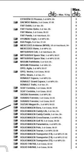

Ich habe eine Frage, ich habe ein VW Caddy mit dem Baujahr 2006. Ich habe keine AHK deswegen habe ich ein Thule Backpac gekauft. Ich habe den Anleitung gelesen und da steht das ein Fahrrad nur 15 kg darf wegen.
Mann kan dan sagen das dieser Thule nur fuhr MTB oder race fahrrader ist, weil die ungefahr 11 bis 15 kg wiegen.
Was ist Ihrer meinung, darf ich mit denn Thule auch 2 normalen Fahrrader mit nehmen, die sich ja 20,5 kg stuck.
Denn Last was der Thule max. darf tragen ist 60 kg. Nach meiner Meinung muss es doch moglich sein, weil ich dan immer noch nicht an der 60 kg komm.
berechnung:
2 fahrrader van 20,5 kg ist 41 kg insgesamt mit denn Thule 56 kg wass an der Hecke hangt.
Bitte gibt mir Ihrer Meinung.

Ich habe gerade noch mal ins .pdf gesehen.
http://www.montageanleitungen.a-z-onlineshop.de/thule/973-18.pdf
Der Träger ist auch für die Heckklappe des VW T4 und die dürfte mehr vertragen können als die vom Caddy mit 45 Kg.

Und in der .pdf steht auch das der Caddy 3 fahrrader max 15 kg darf halten...
Stimmt doch ? 🙄
@ Transarena
Stimmt doch ? 🙄
Ja stimmt.
Frage doch mal bei Thule an, ob der Träger selber aus Luft ist und nichts wiegt.....😉
Ja. Jeder einzelne Träger (Schiene) darf max. 15 kg haben.
Die max. 3 Fahrräder beziehen sich auf die trägereigenen Möglichkeiten. Auf die Fahrzeugvorgaben wird da nicht eingegangen.
Wenn ich es richtig verstehe, sind dann auch deine 20 kg-Fahrräder nicht zulässig.
Auf der Thule-Seite ist der (Grund)Träger mit 14 kg angegeben. In der MA sind 15 kg und der zusätzliche Radträger mit 3 Kg angegeben.

Könnte man so sehen. Kann man aber auch anders sehen (Bild)
Fahrrad = 15Kg - Caddy Max. 3 Stück.
Original geschrieben von transarena
Könnte man so sehen. Kann man aber auch anders sehen (Bild)Zitat:
Die max. 3 Fahrräder beziehen sich auf die trägereigenen Möglichkeiten. Auf die Fahrzeugvorgaben wird da nicht eingegangen.Wenn ich es richtig verstehe, sind dann auch deine 20 kg-Fahrräder nicht zulässig.
Genau ! und dass ist auch dass Problem. Wie MUSS man dass lesen ?
Das muss man gar nicht lesen.
VW hat für den Caddy eine maximale Belastung der Heckklappe von 45 Kg festgelegt.
Das ist TATSACHE.
Wenn du dich daran hältst, Träger + Rad/Räder =45Kg, dann ist alles im Grünen Bereich.
Gemäß MA darf JEDES Rad max. 15 kg wiegen.
Lt. Thule-Katalog Seite 59 hat der Träger ein Gewicht von 14 kg UND eine Zuladung von 60 kg (15 kg pro Rad max., allerdings sind von den beiden max. zusätzlich montiertbaren nochmals 3 kg jeweils für die Zusatzträger abzuziehen > somit: 2 x 15 kg und 2 x 12 kg. Da für den Caddy nur 3 Räder zugelassen sind, dürftest du 3 Räder a 15 kg mitführen.)
Begrenzt wird das ganze jetzt durch dei Vorgaben von VW für die Heckklappenlast von 45 kg.
Somit hast du ca. 31 kg, die du auf 3 Fahrräder am Caddy verteilen kannst, aber immer unter Berücksichtigung, dass jeder Radträger nur mit max. 15 kg belastet werden darf.
