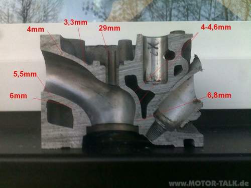

aja, den gemachten NE kopf habe ich leider zersägt.... 😁
Schnittbild-c20ne-kopf
Muss ich die kolben denn Zwangsweise ziehen dafür?
Reicht es nich den Kolben überstand auf ot bei kolben zuvergleichen?
Glaube nich das wenn alle vier gestaucht sind.
